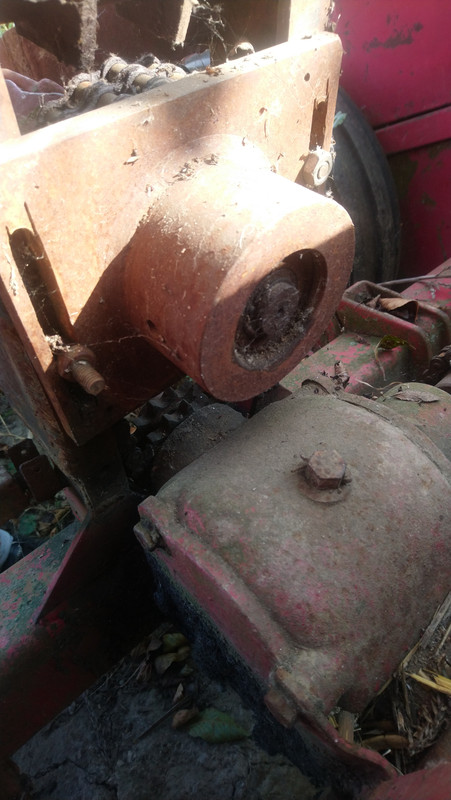

Meni nije jasno gde to pravi problem tacno, o kom dijelu berca se radi, najbolje sliku kad bih ko postavio, mozda i znam o cemu pisete ali nisam 100% siguran
Ништа на силу мораш да је ошмирглаш да је гладиш :haha: мени је прошле год два пута пуцала,узрок лоши лежајеви у кућиштима кад сам измењао све иде без пуцања.
I ovde su razlog ležajevi
Ti si ga bogami baš ubrzao,dali si sve kupio gotovo ili si morao da praviš nešto konkretno mislim na ovo kućište sa ležajevima

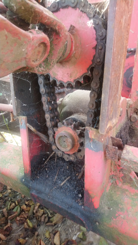

Pravio sam kučište s ležajevima, al puno jače nego original, vidi kolika je pločevina, od 15mm debljine, i zavario kučište ležaja, pa tokario provrte..... Napravio sam za 560, jer 539 bi trebao raditi na 1000 obrtaja motora, a lančanike sam kupio original u termometal ada, super odrađeni.... Radi 2g bez problema..... Još sam morao povisiti nosače, da stane to kučište, također s pločevinom..... Još d je odraditi koš na kipu, to je problem, jer nemogu ovako kipati u zmajevku
Ja sam prepravio bunker ali mi baš fali to ubrzanje,ovako se u dobrom kukuruzu ubijam kao ciganče, sad berem 1. sporom i dođe mi da plačem, mislim da bi mi značilo kad bi bar levator ubrzao
Tako je bio, i onda berač radi na 720 obrtaja, znači 533 ili 539 trebaju raditi na 2000 obrtaja motora, da berač radi kako treba
