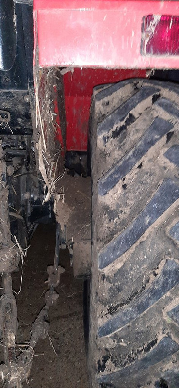

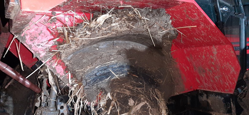

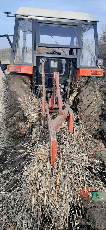

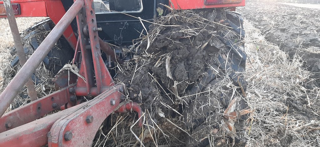

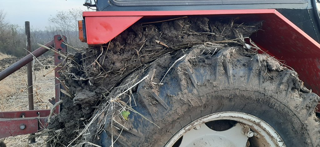

Ja sam i predhodnog 5711 kao i ovog 7011 napravio "da bude" horal. Imam dosta nagiba, zemlja je lepljiva i kao glina pa moram da mu sirim trag.

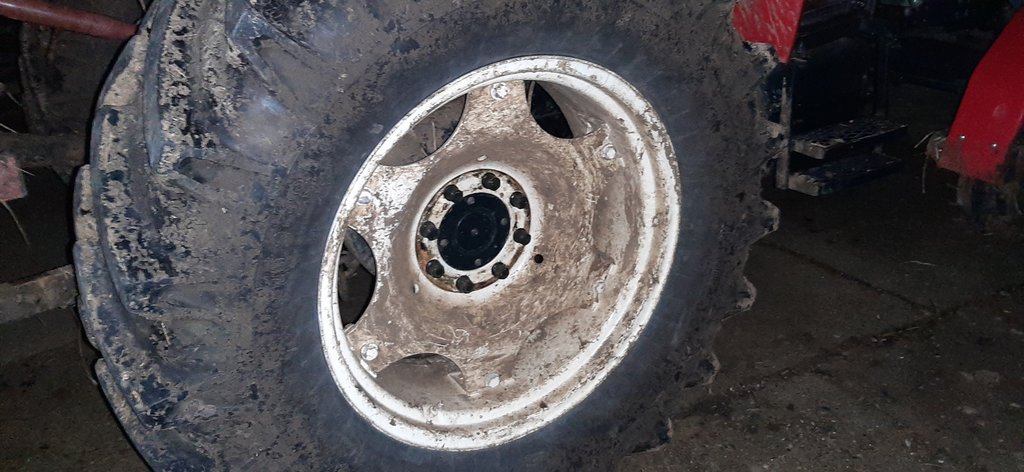

Sa unutrasnjim rastojanjem zadnjih guma sa 103 cm, kada se ovako okrene srce felne, dobije se 116-117cm.
Ne znam dal ce slike samo ici redom
screenshot utility
Isao sam i ja da izmerim sirinu...izmedju tockova 120 cm,ukupna irina 200cm. Sirina gume 40 cm. Kod mene su felne okrenute naopako...
Ta sirina lepiti zemlju nece.
Tebi su zadnje 16.9-30?

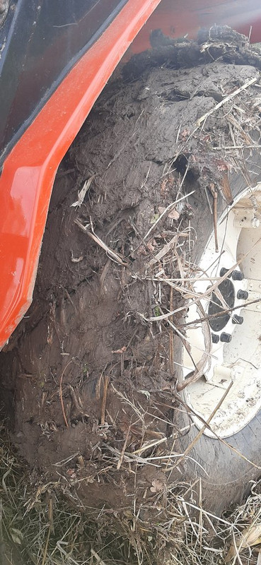

Gore iznad se vidi gde je bela i cista felna, sa lancem, tako je stigao traktor i tako je kod svih u 90% slucajeva. A isto iznad se vidi prljavo srce felne. E tu je okrenuto srce gde sam prosirio zahvat.
Na proslom traktoru sam rasirio i prednji trap. Sad na ovom nisam. Mada mogao bih. Da uparim gume lepo a dobice i dodstnu stsbilnost.
16.9 34. Sad bih uzeo radijalne ,posto drug ima fiata i nosi iste gume i uzeo cultorove ono 3 cm uze po gumi.
