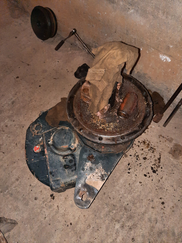

Da bi se skinula truba ili kako ko zove i zamenio zadnji kocioni cilindar da li se mora ispustiti ulje iz menjaca kao kod imt-a? Model je 6211.
Mislim da mi je truba puna ulja, masno sve na plocicu od nazad kad se gleda, ona sa 4 vijka se drzi mislim da je 17 kljuc.
Kad odvijem vijke ne mogu da skinem plocicu, da li je unutra zakacena za nesto?
Hvala unapred.
Ne mora se ispustiti ulje, samo skineš reduktor i to je to, ako mjenjaš semering na deklu diferencijala i ako ti je ulje na maksimum onda možeš ispustiti par litara. Ta pločica je nosač obloge ručne,za nju je zakačena obloga za ručnu kočnicu.Neki dan sam baš radio kočnice na 5011 komplet sve novo.....
