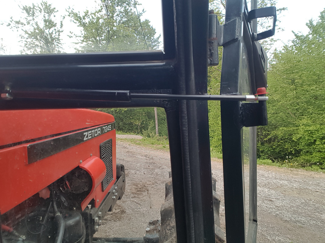

Ja bih samo te retrovizore resio, malo mi to strokavo i ako su dobro pregledni pretpostavljam.
