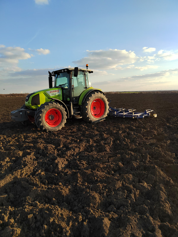

Kod nas generalno malo ko zatvara brazdu ne znam zpto je to rasporostranjeno mišljenje al jednostavno se ne radi.Ja sam počeo ranijih godina da zatvara mada ne tako rano oko 15.3
Ovih dana ulazim na sve redom,na zimskim oranjima radi se odlično.
Ovo sa slika gore je vanredni bilo.

Evo njiva sa druge strane kanala sve isto radjeno u isti dan orano.
Cepam spremacem nek vadi drljaca se posle razbiti, ako sad drljaca nabije ko ce vaditi to blato.
Otkud sad to misljenje da drljaca nabija zemlju. Klinovi samo prolaze kroz zemlju i ne izbaciju vlaznu zemlju kao sto to radi spremac.
Lepo. 8za teske drljace kad stanes i pogledas od klina do klina nema lufta,znaci prodje celom sirinom zemljiste. Sad da bi zatvorio tregive treba je pustiti na punu dubinu 15-20cm.
Sta onda rade ti klinovi nego nabijaju dole ? Zasto se traze diskosne sejalice ako ne nabije dole?

Pogotovo na parcelama gde je kao ona sa slike gde traktor ide gde hoće na svežem oranji ,koliko je tu preklapanja!

@North ARMY Trebao si uzeti onu od Željka, skinuti bočna krila i peglati samo sa osnovom.Ako je spustiš na punu dubinu bude šinko ukopavaj še. 😂
zanimljivo..ja sam prosle godine za kukuruz prelazio treći put jer nakon dva prolaska mi je bilo premekano i previse tonulo
idem dubinu 8-12cm i zatrpa tragove odlično...kad bi isao 15-20cm traktor ne bi imao snage vuci vjv
