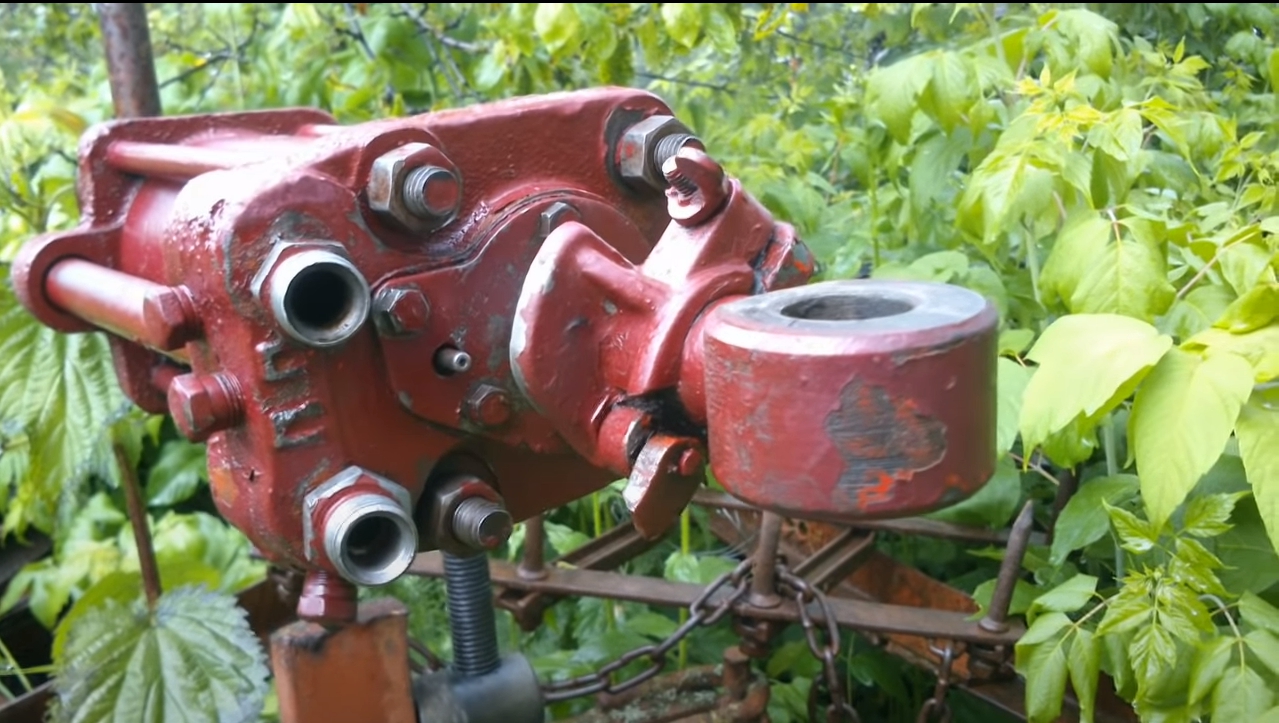

Danas sam se 30 min motao oko traktora.Cuo sam da postoji leptir na cilindru pa sam ga trazio ali ne znam kako izgleda.Moze neko da mi slika trazio sam po internetu I nisam naso sliku.Moze li vlatko da ore bez tog leptira I bez tocka na plugu?

Može se orati i bez točka na plugu s tim graničnikom na cilindru hidraulike, ali je mnooogooo komfornije sa točkom....
Bio to Rus ili IMT ili neki treći traktor....
Pod brojem 5 ti je taj "leptir", odnosno "graničnik hoda" hidrocilindra....
A evo i kako izgleda....
Materijal je neki gusani ili duraluminijum...
