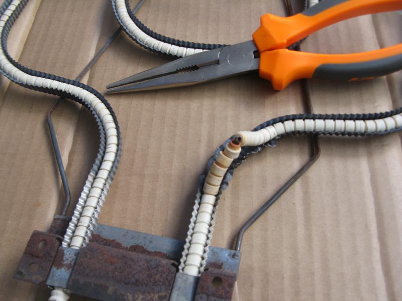

Kako da provjerim dal je donji grijac u strujnog sporeta ispravan...jel dovoljno obicnim ispitivacom vidjet dal dolazi struja na njega i ako dolazi onda je on u kvaru
otvori poklopac sa zadnje strane,
upali rernu i sa glinericom proveri spoj na grejacu sa dolaznim zicama,
na jednoj strani treba da imas fazu,
ukoliko nema faze, ne dolazi struja do grejaca (postoji mali termostat sa strane na rerni, hoce da otkaze)
ako ima faze, iskljucu rernu, otkaci suprotnu stranu, zice od grejaca, dakle tamo gde je nula,
neka ne bude spojeno, zatm upali rernu i ponovo ispitaj
aaaaakje grejac ispravan, proci ce faza kroz njega, i moci ces na otkacenoj strani da je vidis
sa glinericom, ako je nema, u grejacu je prekid, tj crko je...
malo sam ovo konfuzno napisao, pitaj ako nije jasno...

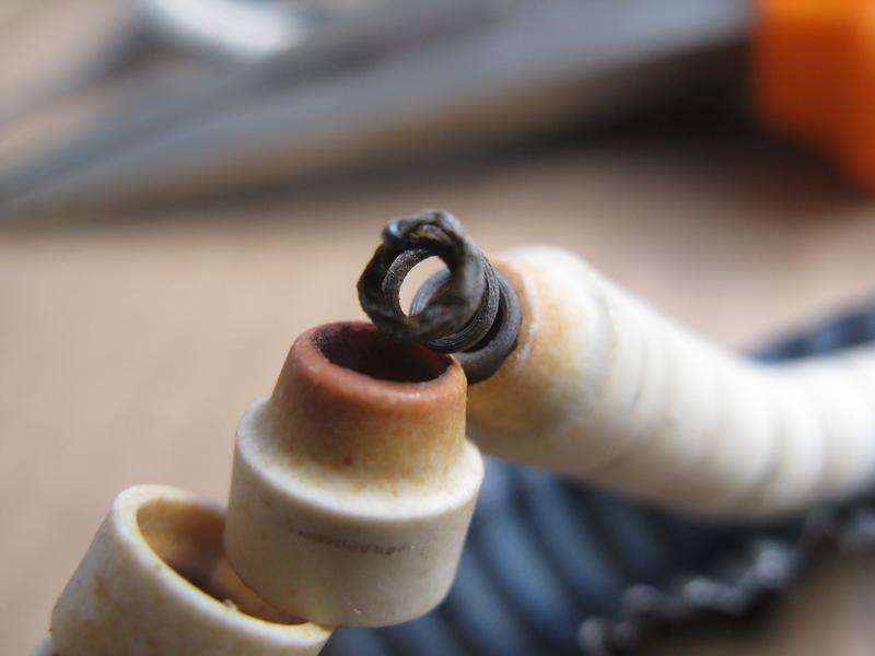

Bas tako , verovatno je grejac crkao .
Meni se sl desilo , sporet gorenje je u pitanju , evo kako izgleda grejac kad se skine . . .
e sad, jebm li ga da li nema neka caka da se "nastavi" na pregorelom mestu :sta:
Mozes da nastavis grejac sa kvalitetnom kerakickom klemom.To nije dugotrajno resenje najbolje je da ga zamenis.Inace se ovo neradi.pozdrav
