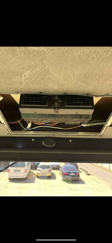

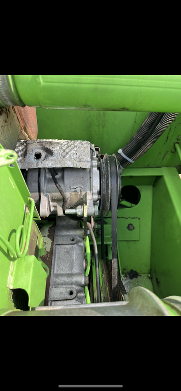

Ugradnja klime u kombajn
1400 evra, ja sam je postavio, a oni su dosli i povezali creva, struju i freon... E sad dal je ta cena i sa njihovom postavkom ne znam, kabinu nisam dihtovao, samo sam zatvorio prozor i vrata 🤣 mada bi mozda trebalo malo da se zamaze sa silikonom da ne ulazi fina prasina zbog unutrasnje jedinice. Slike cu postaviti, samo da ne zaboravim 😁
