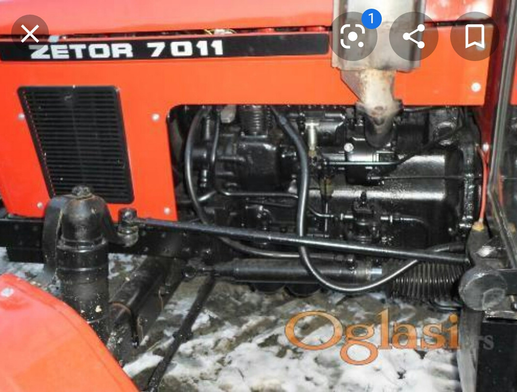

Tko se vise razumije za Zetor 7211, koji hidraulicni volan bolje ugraditi..? Koji je bolji servo ili statcni? Ima tko sliku koji je koji i koliko se krece cijena u eurima s ugradnjom..? Hvala
Hvala na odgovoru, budem dao onda hidraulicni ugraditi.. Dok se vozi po oranju dali se osjete neravnine na volnanu ili kako je to u stvarnosti? Sada bez hidraulike svaka veca neravnina udari volan u ruke..

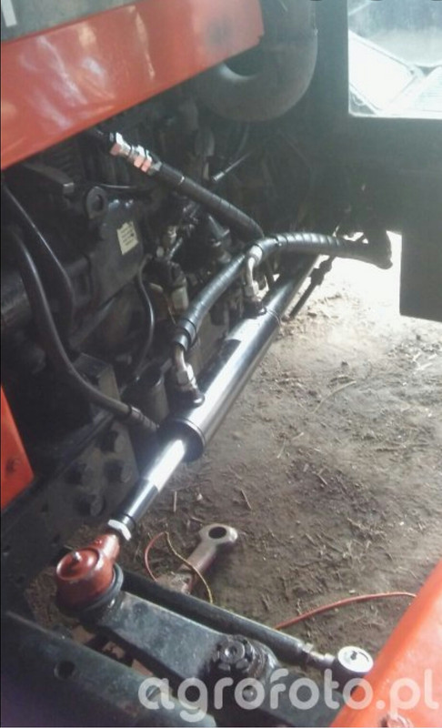

Ja sam nabavio sve dijelove samo treba sve sastaviti i napraviti nosac rezervoara , nije jeftino . Uzeo u trgo agenciji danfos orbitrol 80ccm , OSCON , sa slobodnim protokom i bez reakcije 1400kn, original rezervoar zetor sa filterom unutra oko 1000kn , pumpa zamjenska poljska sa rasteretnim ventilom nesto manje od 1000kn , skraceno kolo upravljaca i ubacen nosac za orbitrol. Kupljen iz slovenije onaj univerzalni dvostrani cilindar sa svim zglobovima i krajnicima ( kao na novijim zetorima) osim sto treba neke navoje malo skratiti, nemaju vise takav na stanju , Talijanska proizvodnja , platio oko 200E iz rosi.si .
Jos mi treba hidraulicna crijeva, mislio sam kao original napraviti preko hladnjaka sa celicnim original crijevima ali sam se predomislio pa cu ici ispod sa gumenim crijevima. Da li se isplati ne znam , dodje to malo skupo ali je cista hidraulika.
Cilindar tip kao ovaj sa linka ali kompletan sa zglobovima i krajnicima koji odgovarajau na zetor.
