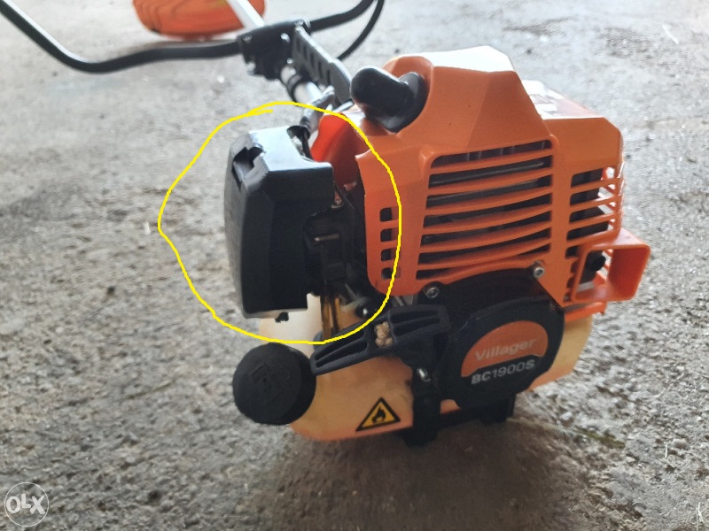

Pre par godina sam kupio trimer Villager BC2100XC i sasvim me lepo služi. Odmah u garanciji sam ga nosio na opravku, bilo je problema sa paljenjem, kažu, neke se membrane zapekle i od onda nema problema. Koristim ga nekoliko puta godišnje, nema kod mene nekih velikih površina za trimerisanje. Pre par dana sam hteo da pogledam u kakvom je stanju filter za vazduh i nisam uspeo da ga nađem. Znači, ne znam gde mu se nalazi filter, ni kako se dolazi do njega, ni kakvog je oblika. Pročitao sam tehničko uputstvo, ali mi nije pomoglo, pa bih zamolio, ako bi neko sa foruma mogao da mi objasni, naravno i slika bi mnogo pomogla.
Ovo zaokruženo je kućište filtera za vazduh, a u sklopu je sa karburatorom...
Otvoriš, filter za vazduh ti je jedno nauljeno parče običnog sunđera, nađeš slično, iskrojiš, nauljiš, namestiš, vratiš poklopac, i budi ponosan na sebe, zamenio si, u sopstvenoj režiji, filter vazduha na trimeru... 😃
