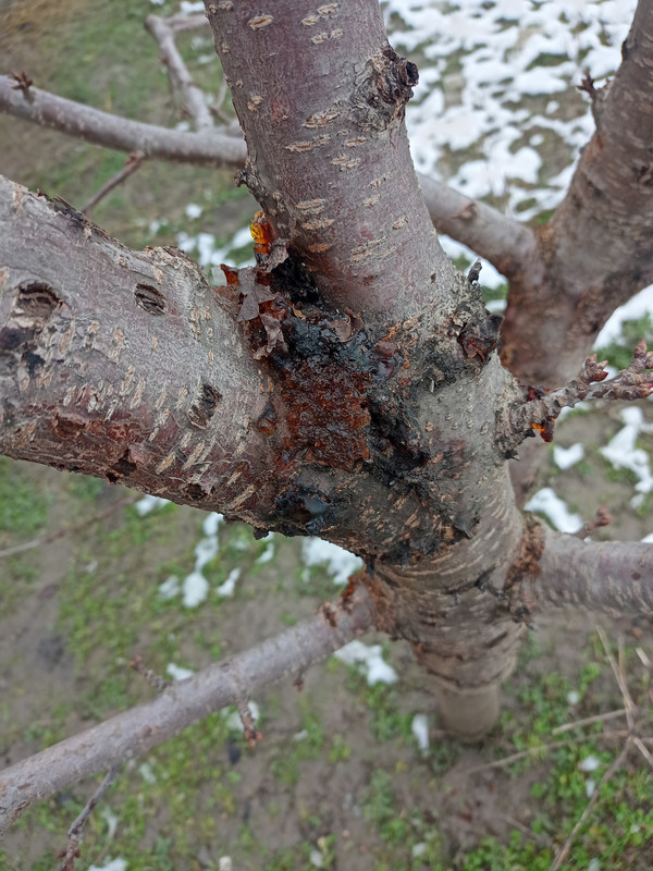

Pozdrav, da li da sečem granu? Tako je iz čista mira isteralo gomilu smole
to se desava zato sto je takozvani ugao grananja mali (dve grane rastu pod malim uglom izmedju sebe) i onda kako rastu, dal zbog vetra ili cega, znaju da se odvoje manje ili vise.. natom mestu cesto, ako je vlazno i kisovito zna da udje pseudomonas bakterija i dobijes ovako nesto..
za ubuduce, izbegavaj da grane rastu pod malim uglom izmedju sebe, a skeletne grane neka rastu pod sto otvorenijim uglom iz vertikalnog debla (idelano 90 stepeni makar 10tak cm od debla, posle moze da krene da se uspravlja)..
verovatno je najbolje odseci tu granu na nekih 30cm ispod mesta gde je smola da budes siguran da si uklonio zarazu, ali nemoj to sad da radis, nego sacekaj da krenu ili jos bolje sacekaj leto (kasno leto, tamo neki septembar recimo), mada ce to mnogo uticati da drvo izgubi bujnost (ako je sad mnogo bujno, onda u kasno leto seci, a ako je malo bujno, onda bolje u rano prolece da se sece, kad lepo krenu, tamo negde druga polovina marta i pocetak aprila).. Pokusaj da nadjes period da nema kise sto duze nakon rezidbe..
uzmi napravi u onoj maloj pumpici/prskalici rastvor nekog bakarnog peparata, mozes i malo jaci od preporucenog, i kad odseces, isprakaj lepo taj izrezani deo, sam krug i oko njega celu granu ispod, da lepo dezinfikujes, i onda lepo premazi sa kalem voskom celu ranu da i on zatvori sve da ne ulazi voda i dalja zaraza...
imam i ja takve slucajeve posto rezem, zato sto nemam drugog izbora, zimi u januaru, ali ako ti se ovo javlja cesce, predji na letnju rezidbu sto vise, pogotovu ako su bujnije sadnice, i bice znatno manje zaraze.. ako moras da rezes zimi, nakon rezanja obavezno prskanje bakrom, i zatvaranje vecih rana sa kalem voskom..
naravno, strogo izbegavati ovakve grane koje rastu jedna pored druge pod malim uglom, posto ce to to kad tad, dal od vetra, snega ili roda, da krene da se cepa i da otvara ranu da tu udje bakterija kad god je vlazno..
Ovo je kod svog voca bitno, ali su recimo tresnja i kajsija najosetljivije, pa i breskva (kosticavo voce vise osetjivo nego jabucasto)..
