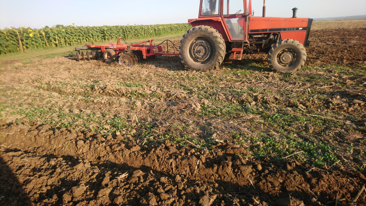

Nisam rješio ručnu ukopčalicu, automatska je gore, pa nisam spajao kardan.... Trebam djelove, al nemogu do njih, zbog ovog cirkusa od korone..... Al vuče i bez nje..... Skoro da ore....

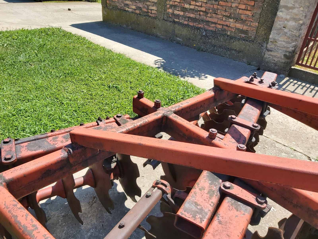

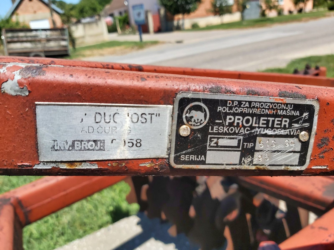

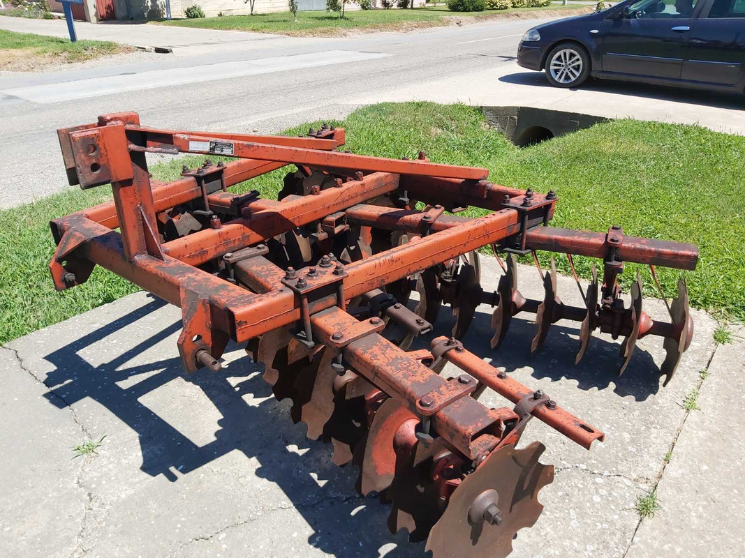

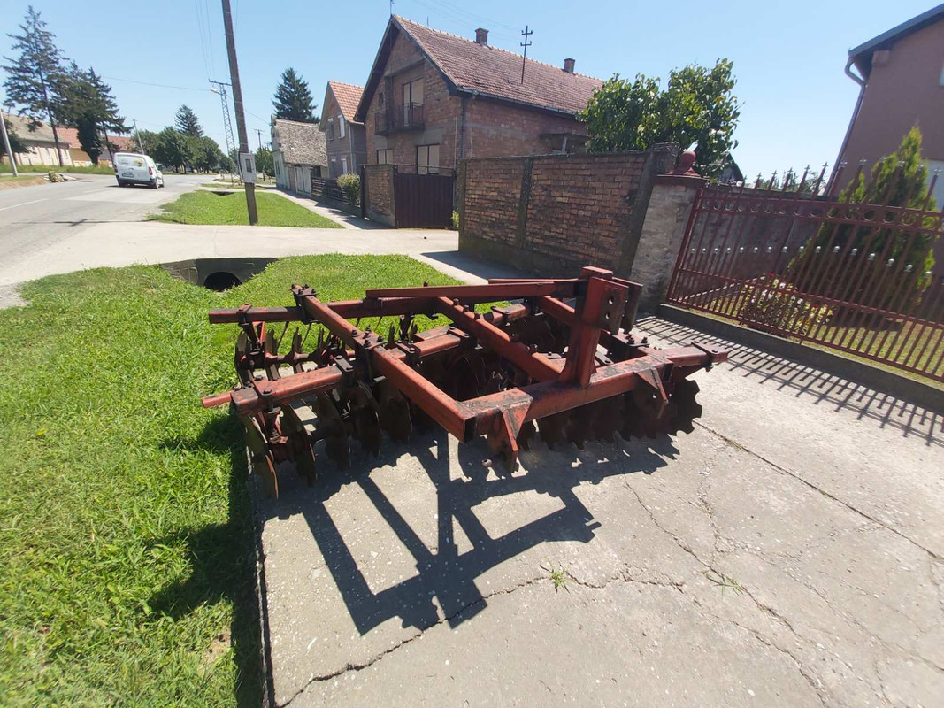

Ljudi, koju od ove dve uzeti za finis?
Prva je Ferocoop 24 diska, 560 mm, teska 900kg.
Ili ovu sa 32 diska, tezina takodje oko 900kg, manji precnik diska, ali veci zahvat tanjirace.
Ova mi je jeftinija 300e od one gore, Ali je ona gore skoro nova.
Мањевићу јес ти беше имао БНТ Травничку ,и колико то може да вреди имам варијанту да узмем од 32диска? По мени је боља ова Х и квалитет је сигурно на њеној страну ,али и цена ће рећи шта је ту паметније узети.Нова ферокоп 24 само са 510мм дисковима 600кг је 1650еур са пдв
Evo ti ova gore Lemindova 32 diska na polovnim automobilima. Taman meni olaksas da izaberem.
Dobre su te travnicke, ja bas takvu trazim 28 diska, ali nasao sam ove dve....
Ја имам варијанту ОЛТ 24 да мењам за ту Травничку
