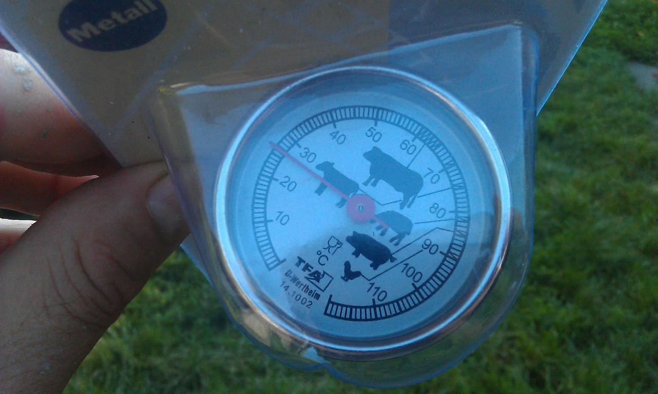

82C je temeratura na kojoj rade klanice i radi i u kucnim uslovima , ali krme ne sme da se iskaljuza u blato jer kod surenja treba to skinuti ili to mjesto se ne osuri kako treba.
A mjerio sam i temperaturu vode koju je napravio mesar (kaze da mu je to 27 svinjokolja ove jeseni) , koji ni nezna koja temperatura treba u stepenima vec zna koliko treba izvaditi i staviti hladne vode, mjerio i bila je 81C ili tocnije 80,8C tako nesto. I surenje je bilo perfektno , svinjce oko 260kg okrenuto nekoliko puta u koritu , bez neke zurbe i sva voda istresena u korito iz kotla.
Da li neko meri temperaturu vode za šurenje svinja.Koliko je potrebno ?
82 stepena, kako su i kolege napisale...
Merio sam temperaturu vode dok mi jedan zvrndov nije "slučajno" oborio i slomio termometar !!!
To mu je bilo zadnja svinjokolja kod mene !!!
Sad odokativno "pravim" vodu, nekad više, a nekada manje uspešno. ...

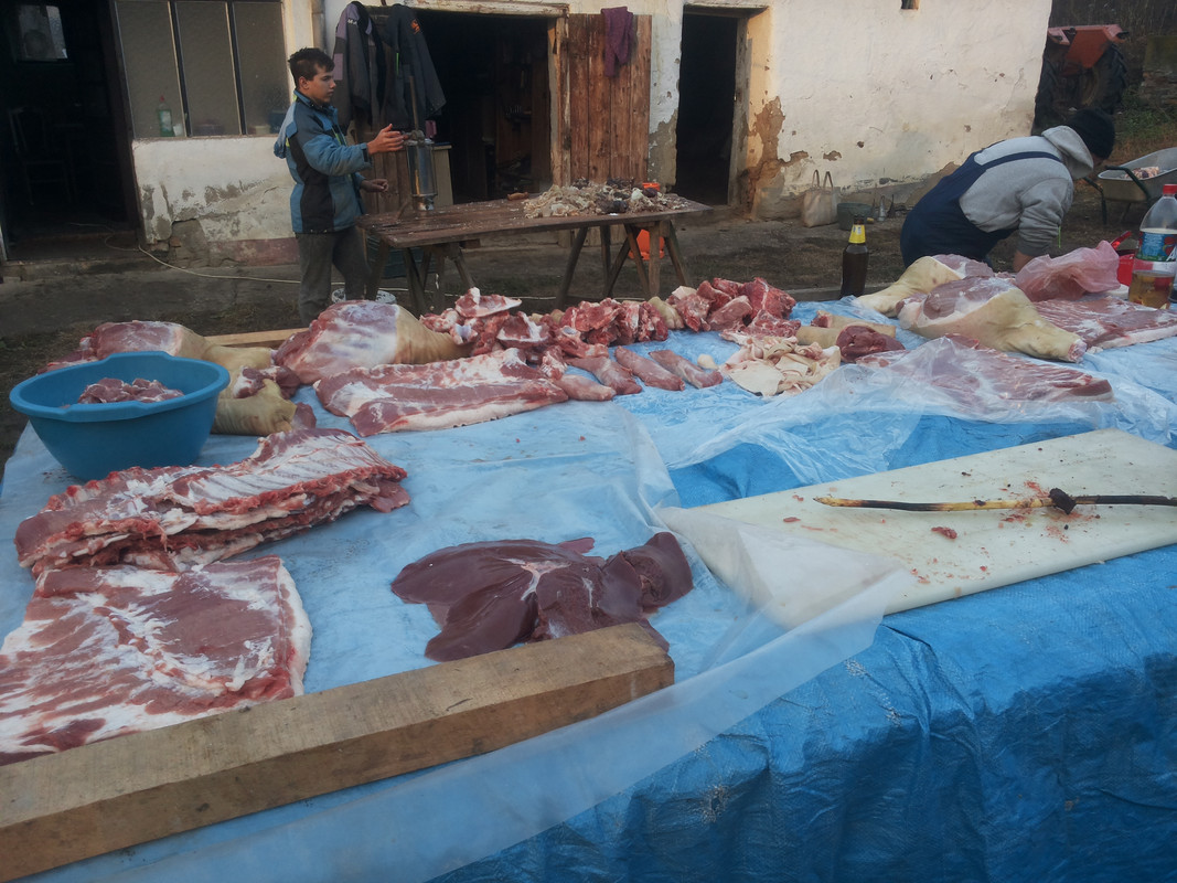

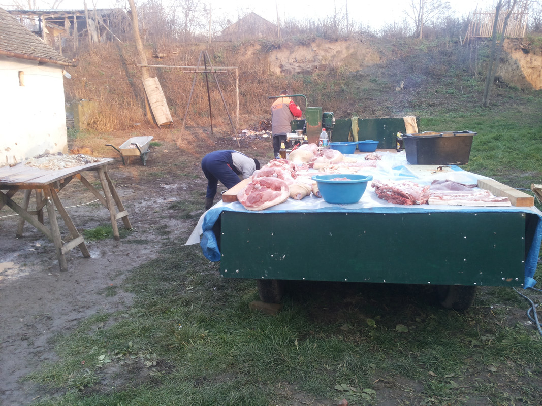

Evo dve "fotke" od prošle Subote, sredili kod kolege 2 komada...
