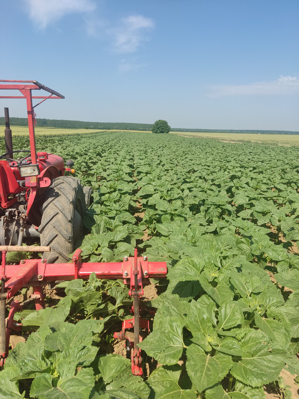

Ja imam problem kad je ovako visok suncokret za spartanje. Naime, zaglavi se glava u delu izmedju lanca za spanovanje i nosece poluge na torpeda 45 i onda kida i lomi. Moram sve zavrsiti dok je manji suncokret...
kod mene na rakovici isti problem ,uzmem flašu od kisele malo otvorim čep da izaže vazduh i nabijem u taj "V" što pravi poluga i lanac ,posle toga klizi uz flašu i ne kida.Malo smešno izgleda ali uradi posao.
