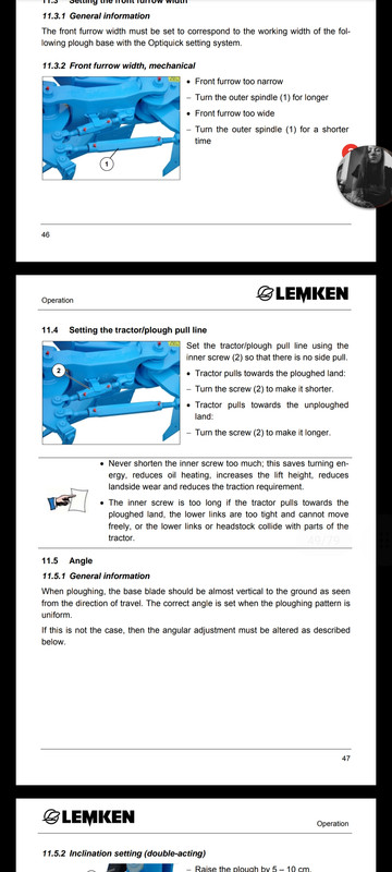

Imam problem sa stelovanjem pluga.Do sad sam imao regent dvobrazni obrtac,sve bilo super,bez problema nastelovao.Sad sam uzeo lemken opal 110,nejde nikako stelovanje 😡 kako god stelujem,moram spanere zateci na traktoru,inace ode prema neoranom,skroz odvuce poluge skoro do tocka koji ide gore na neoranom.sta bi tu moglo da bude?na spanerima moram nasilu navuci plug da prednja brazda hvata 35cm

Otpuste se španeri, nek plug pobjegne kud hoće, i zatim se kraća poluga vrti u jednu ili drugu stranu dok se plug ne vrati u centar. Nakon toga se na dužoj poluzi štela širina prve brazde. Relativno lako je uštelati taj sistem, treba par put izaći iz traktora. Pod uvjetom da je s plugom sve u redu, i da je traktor ispravan i pripremljen za oranje, to je prvi uvjet.
A ja mislio da ide obrnuto da sa velikim stelujes vucnu silu a sa kratkim zahvat prve brazde
