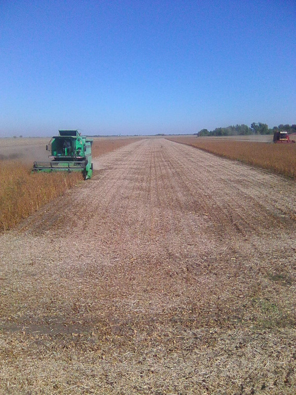

Ovo ti je porijetka soja . Trebalo bi gusce sijati . Lici na jedno 30kg po ha kada se sije . Znaci no sikiriki. Nadam se da me razumijes.
Otprilike tako mada ima kad je sprat jako nizak i jednostavno mora tako.Mnogo je to zrna za prvi sprat po meni,mislis nisam dovoljno nisko kosio ili ?.

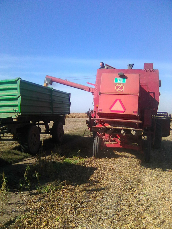

Kolega jasam je ugradio još 2010 godine i dan danas rade i ona a i kombaj(motor).Колега јел осећа мотор сечку,јер планирам да је уградим баш због соје.
To je i moje misljenje,probacu za sledecu godinu promeniti ugao prstiju na vitlu i usporiti ga jos vise,nadam se da ce podizati sa zemlje soju,ako bude polegle,a nek bude,bar tad bude i prinosa xd.To ti rasipao vitlo jer dosta brže se okreće od brzine kombajna
Pa po zvuku i radu motora nemožeš osetiti ako je motor dobar i dobra sečka.Колега јел осећа мотор сечку,јер планирам да је уградим баш због соје.
