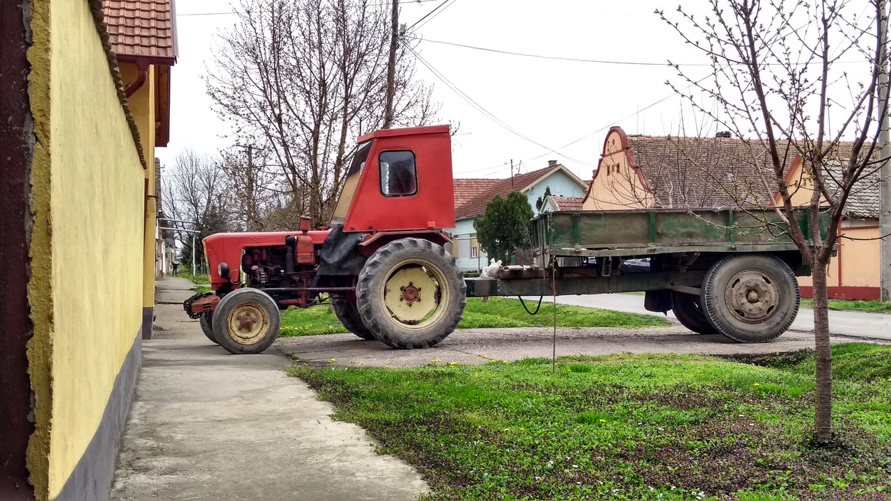

Imamo jednog kaskadera u selu sa ursusom i nekom nadstresnicom na vrhu, tj hauba od nekog auta...
Izgleda kao pokretni cirkus
Нисам сигуран али на прву бих рекао да је ово блиндирана кабина. Отвори су чисто да се види правац и смер кретања. У малом иђошу сам видео мали торпедо са кабином од старе 82-ке. Ала су је уклопили свака им част.
