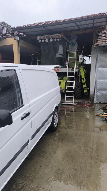

Pregledana je klima komplet,ociscena,ispitana naduvana,napunjena ..zamenjeno jedno crevo gde je ispustala gas... Filter isparivaca i filteri kabine hteo sam sve da se stavi novo i da bude kako treba... Sto se kaze ladi ubiva sad

Koliko je izaslo sve to?
I ja imam problem kompresor zaribao, majstor iz n.beceja mi naracunao preko 1000e...malo mi je to mnogoo
