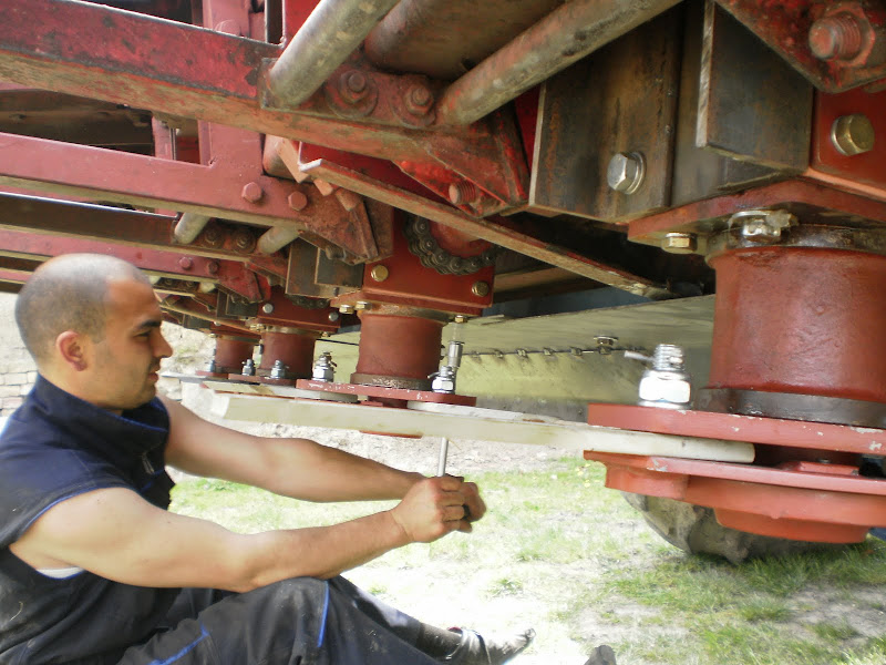

danas isprobao sečku, ako će tako raditi i na njivi biću prezadovoljan :D još treba da montiram kontra noževe

ova dole tuluzina je od probe secke?

Deni dali si te limove graničnike krivio na presi i kolika je debljina lima, a videćeš tek u njivi kako će dobro raditi sretan ti posao :D

GANGA je napisao(la):
da, krivili na presi kod jednog majstora u Temerinu debljina lima 3mm

Koja je osnovna funkcija tih limenih kutija? Jel to vec vidjeno negde u radu?

dicki je napisao(la):
ima više funkcija, štiti reduktor, usmerava stablo prema sečki, jedna strana služi kao otpor da se bolje usitni stabiljka.... adapter zvani: ZMAJ- mais-star :haha:

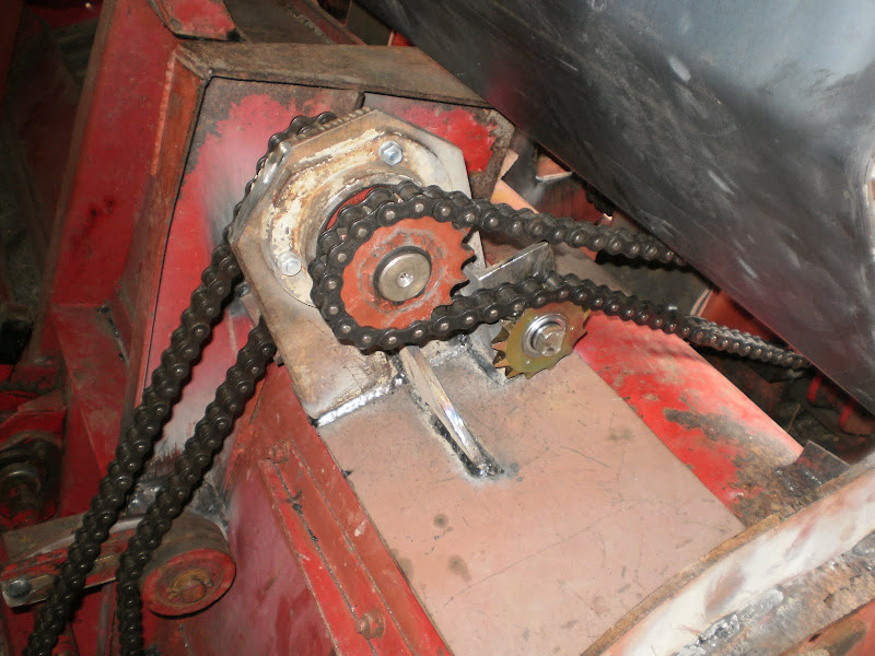

Ovih dana smo radili oko adaptera i rotosečki .Ostaje da rešimo pogon.Žao mi je što nisam uradio kao Deni ,pošto za takvu ugradnju moraju da se poruče drugačije osovine.Mi smo to ovako spakovali.

Ručna proba
