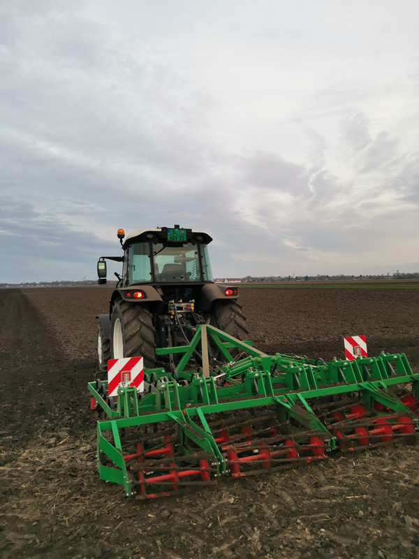

po meni iz aspekta rada fop-vogela bas te zice slabo rade posao,jer ne mogu da nabiju dovoljno zemlju kad se radi finis za setvu upada noga do clanaka kao da sam frezao a ne finisirao za setvu. Imao sam mali fop 2.2m dupli rotori sa daskom a kasnije kupio konzuma 2.2m pa taj fop ne moze primirisati konzumu em sto fop kad su losiji uslovi kotrlja busenje i kad naidje na busencinu odine ga ,a konzum samo drobi i ne skakuce i posle drugog prohoda lepo nabije teren. A razlika u tezini ta dva spremaca fop 350kg - konzum 550kg.

Kod nas u banatu ako nema tezine setvospremac jako skace...nema ujednacenost dubine.nije redak slucaj da ljudi montiraju neka gvozdja ili betone na njih da bi uradili valjano.a rotori na teskim drljacama tipa tupanjac i slicno mnogo bolje slazu i pakuju nego zice na setvospremacu.ti rotori na setvospremacu bi bili pun pogodak...ali to je sada jako skupa rabota.
Kod nas je žica žica većina setvospremača. Moji rotori na fop-u nisu bili baš u ful stanju, ali kao šzo kaže željko025 sadašnji na konzumu rade mnogo bolje od žičanih. Ravnaju za medalju.
