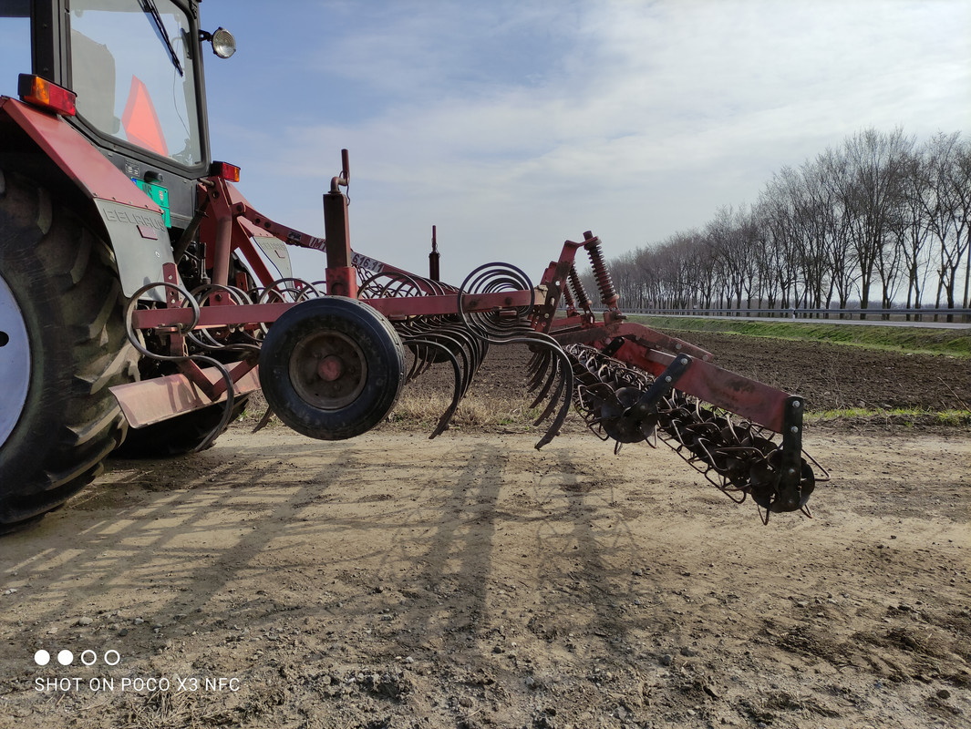

Ja sam moj IMT 2.9m sa duplim rotorima prepravio na 4 nosača rotora umesto 3. Samo zato da bi svaki nosač bio naspram uzdužnih flahova rama koji će sprečiti uvrtanje zadnjeg poprečnog flaha na koji su montirani nosači. To uvrtanje je kod mene bilo toliko da se rotori oklemebese jako i na okretanju mi kače zemlju. To se lepo vidi na prvoj slici:
