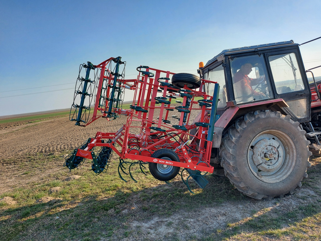

Стигао пре пар дана Виброкулт 4,5 м за 1025...
Испробан, иде лагано 10 на сат ....
Додуше лепи на точкове, тако да није још за спремчење...😁😁😁
https://postimg.cc/GBZjP3BW][/url]
Cestitam kolega,da sluzi masina.
Jedan savet,skini S-opruge ispred tockova,na krilima nema ispred tocka,a na bazi ima.
Ja sam imao problem,uvek su tockovi musavi od zemlje i nekad stanu da se okrecu od previse zemlje,kako sam izbacio te 2 opruge,problem resen.
Kolega Mirban za moj pojam to je I dalje spremac.Pravi germinator je radio IMT I on Ima posebno svaku sekciju nivelisanu sa klipom I hidraulikom ,znaci nezavisnu regulacija potiska svakog krila Ili sekcije.Ovi iz male privrede koliko sam primetio nemaju tu mogucnost dodaju Im po jedan rotor napred,stave im ravne opruge I to su polugerminatori.
