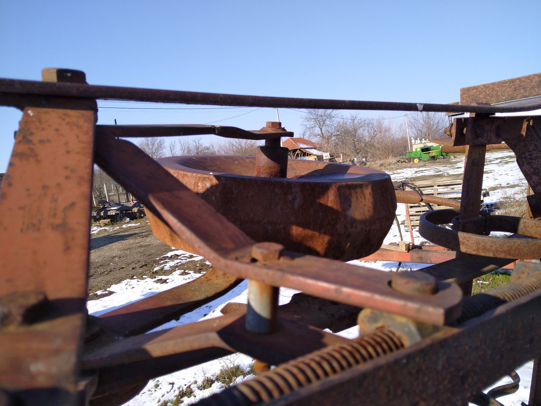

Хвала колега, управу си точкови ау наватали, али и на крилима и на бази...Cestitam kolega,da sluzi masina.
Jedan savet,skini S-opruge ispred tockova,na krilima nema ispred tocka,a na bazi ima.
Ja sam imao problem,uvek su tockovi musavi od zemlje i nekad stanu da se okrecu od previse zemlje,kako sam izbacio te 2 opruge,problem resen.
