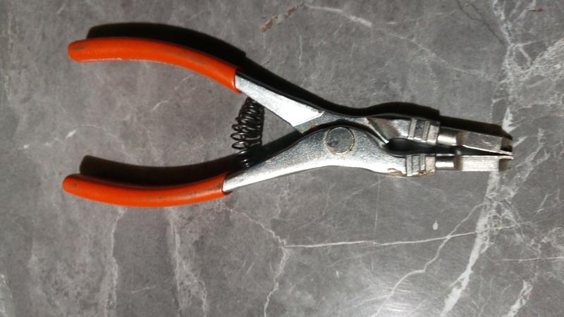

Kako se zovu ovi osigurači na menjaču IMT traktora? Kakvim se kleštima oni skidaju?
Ne znam bas strucan naziv kako se zovu a ja ih zovem slepi zegeri, a postoje I da se Kupe klesta bas za njih ali su sigurno jako skupa jos ako su u kvalitetu. Ja sam sebi napravio od jeftinih womaxovih I rade mi posao. Vec sam negde postavio tu sliku ali evo I ovde da vidis pa mozes sabi da napravis.

I ja sam zaiteresovan za ovakva klesta ali kako ih traziti u pretragama za seger klesta uvek izlaze ove klasicne krive prave vece manjeali ovakve ne nadjoh.

Lucky sačuvaj te stare seger osigurače jer su novi jako loši.Raširiš ga kleštima i on ostane raširen umesto da se vrati nazad i osigura.Muku sam mučio pre izvesnog vremena na dugačkom vratilu kardana IMT-a dok mu nisam doskočio.
