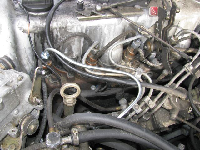

Forumasi.sta moze biti kvar na Zetor 10540 puca jedna te ista cev visokog pritiska vec 3 puta.dal ne zeza dizna ili nesto na bos Pumpi ima li neko iskustvo sa time.?'
Da li su ti svi nosaci koji drze cev na broju ? Oce da pukne od vibracija ako nije dobro ucvrsceno
Ovo sto je izmedju dve cevi namontirano i drzi ih zajedno, na to sam mislio.
Moze i da bude na tri cevi.
Jeste, 240D za trziste SAD. Prva slika koju sam nasao da pokazuje ono sto mi treba.
E da proveri i koliko jako zatezes cevi mozda preterujes ako si lake ruke kao ja :osmeh:
