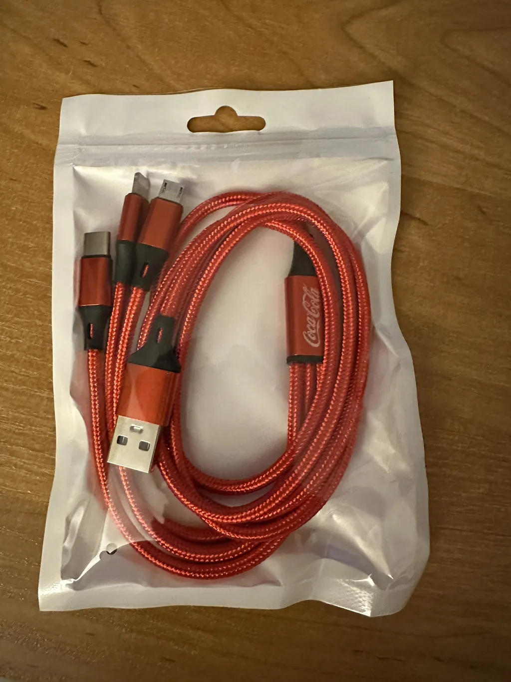

Nego Srđane od čega zavisi koliko brzo će se telefon puniti ako pričamo samo o kablu? Imam neki kabal što je koka kola delila. Puni lepo iphone 8 tok samusng A52 puni pola dana čak izbaci neku grešku kad ga priključim.
Primetio sam da kod drugih kablova ovaj omot ima kontakt tok na tom kolinom kablu nema. Da li to možda nešto zeza? Koje kontakte USB-C koristi za punjenje telefona. Čitao sam malo po netu, ali mi iskaču kontradiktorne informacije.
Prvo i osnovno koliko sam adapter može da isporuči snage, struje i napona, da li sam telefon podržava brzo punjenje.
Skraćena verzija
U ovom slučaju je konkretno problem sam kabl (On ne može da isporuči sve gore navedeno).

Srđane kod mene nije problem punjač već kabal. Isti punjač sa orginalnim kablom puni sasvim OK.
Razlika je što ovaj reklamni coca-cola kabel ima na jednoj strani USB, a na drugoj C tip + stari za android + stari za iPhone.
Orginalni je na obe strane C. Punjač na sebi ima ulaz za C i za USB. Imam još jedan kabal takođe C jedan kraj, drugi kraj USB. On puni brzinom nešto između ova dva.
Čudno mi je bilo to što ova da brža kabla imaju kontakt između dva kraj kada se meri preko plašta tok coca-cola nema. Ne znam da li to ima neke veze ili jedostavno ne može dovljano apera da pusti kroz sebe. To bi trebao da pokaže većim otporom između kontakta u odnosu na ova druga dva.
Nije otpor, već kabli ima elektroniku u sebi (u konektoru) koja obaveštava uređaj koji se puni koje su mogućnosti tog kabla.
Kao što Srđan01 reče - kod izbora kabla za brzo punjenje (kada uređaj ima mogućnost brzog punjenja), treba izabrati onaj sa oznakom PD (Power Delivery).
I sâm imam službeni Samsung pametni telefon i nekoliko svojih kablova. I više od polovine ne mogu brzo puniti taj uređaj.
U pakovanju jeste bio kabli i sa njim radi normalno. Ali je USB C na USB C i jedno gde na punjaču imam USB C izlaz je na Power Bank.
Tako da mi ni punjači koje imam ne pomažu puno.. iako na nekima i radi, sa nekim od kablova koje imam, tj ne obaveštava da nije kompatibilno.
