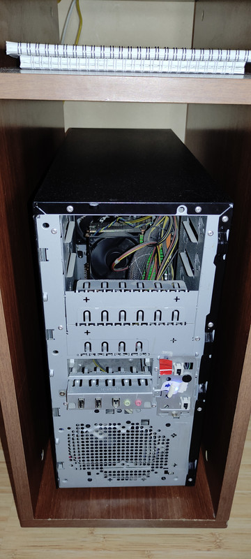

Ta man se Lalo kako bre crno kućište da kupujem sad! Još mi to fali. Jedava sam za ovo skrpio. Sve sam novo kupio i spakovo lepo, nemam nameru da kupujem novo kućiste, a još manje da prepakujem sve.@dusanoss,ајде да све то лепо сликаш како изгледа изнутра,која је МБ,процесор,која графика,РАМ какав и колики је хладњак на процесору.Не заборави какво је напајање ,валитет термалне пасте....Па да се види које би кучиште о д г о в а р а л о ,ту несме да се штеди.Напротив.

Kućište je sasvim solidno, aj ubaciću sliku i ako nije gotovo sve još tj. nisam postigao izgled koji želim.
To bi trebalo da sija sve u istoj boji + jedna LED traka. Fali jedna ventilator koji sam izvadi da ga pregledam i vidim kako da se rešim duginih boja. Kablove još malo da utegnem, posakrivam i da stavim parče belog lima ili plastike preko otvora gde se vidi napajanje.
