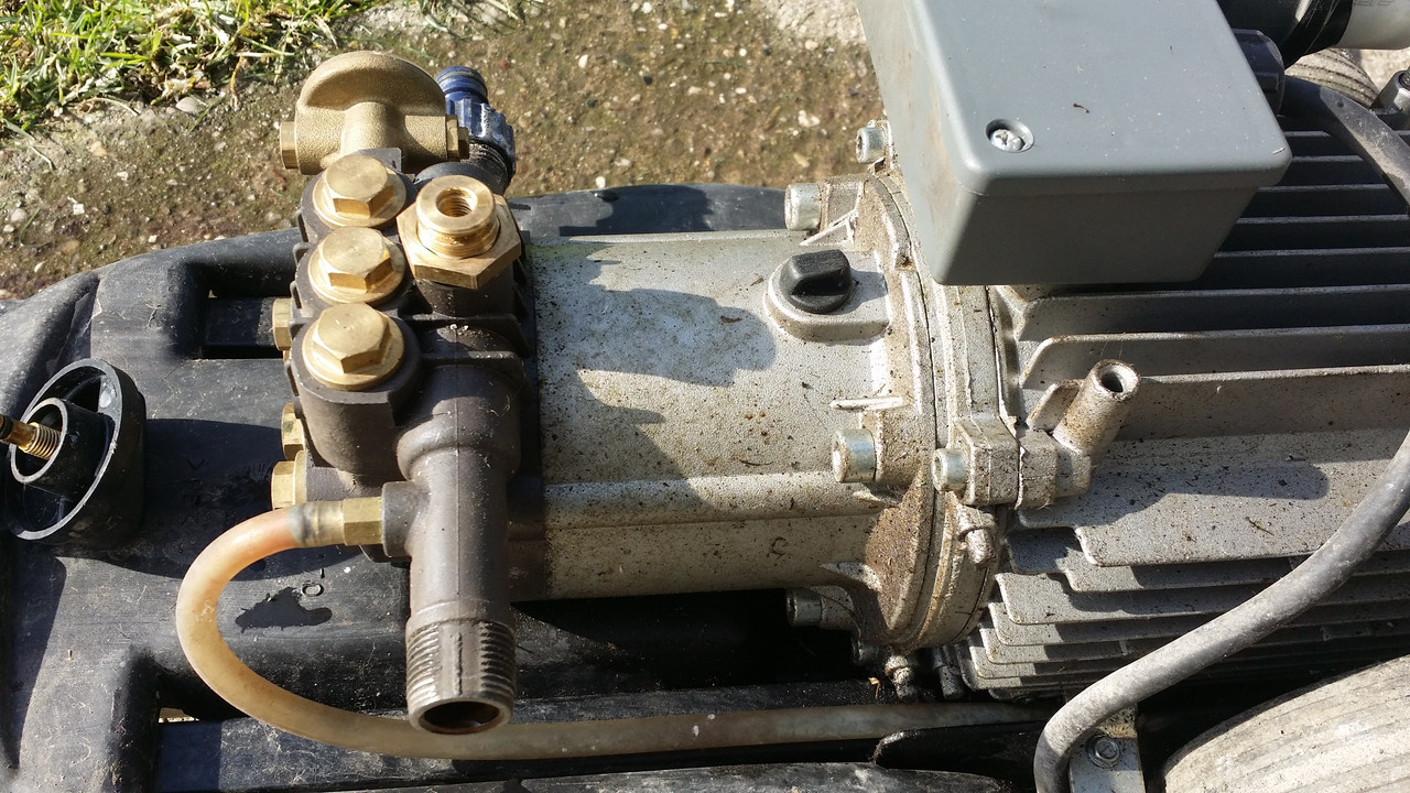

Nije ti nigde pukla pumpa sigurno mozda je nesto podletelo pod ventilic pa ne dihtuje otvori pogledaj prosto je..delova imas da narucis na kp da tibezveze ne uzimaju pare serviseri..ja sam moju servisirao sam i nisam joj nikad vratio tu plastik mogu ti slikati da vidis kako izgleda prosta stvar princip kao na pumpi od prskalice ekcentar na osovini pokrece klipove koji prave pritisak na njima su gumice koje se menjaju ventilice ocistis nema sta da se menja..na ventilu na kojem se steluje pritisak ima jedna gumica i to je sva pamet prosto a posao od pola sata..

E da jos jedan moze biti problem na osovonu motora se navlaci ek centar koji pokrece klipove njega drzi jedna mala kajla koja zna da obleti i onda laze kada motor krene i naoravi mali pritisak ona vrti al kad treba za poveca ona pocne da oblece i ne moze da napravi veci pritisak
Zaglavi ek centar i probaj rucno da okrenes motor pa ces videti dal je u tome problem

Evo ti slika ,ja sam mojoj napravio nosac i okrenuo je naopacke jer na pumpi ima srmering koji zns da procuri i sve ode pravo u motor pored osovine jer je motor bio ispod pumpe ti i ne vidis da je procureo a motor izgori...ovako ne moze ako procuri ide napolje...

Malo mi smesno :D,jel ovo sigurno isti perac xd?.Ti si ga ogulio ono bas skroz na skroz ,visak delova 90% peraca :LOL: .
Sad mi nešto pade na pamet oko tog okretanja naopačke. Koji je fabrički radni položaj ovog puromata, uspravan ili položen horizontalno?
Imam jedan manji stariji puromat koji je istog konstrukcionog sastava, motor na dnu pa iznad u osi pumpa, i kućište sa dva točkića sa ručkom na vrhu, koje može da se ostavi u uspravnom položaju, ali na kućitu postoje i oslonci tako da može da se i položi na zemlju. Mislim da mi je neko još davno rekao da se taj puromat koristi položen na zemlju, a da je uspravan položaj samo za guranje (tj. vučenje) i radi manje zauzetog mesta kad ga ostaviš negde. Takođe i zbog nivoa ulja u pumpi... Ja sam ga uvek koristio položenog i nikad nije bilo nikakvih problema. Ako nađem u kompu slike tog puromata staviću ovde.
Sad gledam, naslednik ovog karchera 720 - Karcher 720MX ima baš taj položaj kao što si ti napravio, pumpa na dnu, ispod motora.
edit: evo slike tog starog puromata (skinut je poklopac), Lavor LW3000, ovde stoji položen ali može da stoji i uspravno - koji je pravilan radni položaj zbog ulja i podmazivanja u pumpi? I kako znati koliko ulja treba sipati u njega?
Ja sam uzeo Karcher 7.20mx i iservisirao ga sam, jesam mehaničar ali ne za ovo i sigurno mi je trebalo više vremena nego nekom ko specijalizovano radi. U oglasima se većinom navodi da su mašine servisirane, što ne verujem da je tako jer pun servis košta i nije isplativ za prodaju.
Želeo sam mašinu sa motalicom i sa dve boce za šampon, kupio sam K 7.85mx, zezao ga je start stop ventil, znam jednog servisera, sito na tom ventilu se zapušilo od kamenca, očistio, podmazao i radi besprekorno. Apropo toga, rekao mi je da mašina treba da radi i da se ne prazni od vode, jer se tad i stvara kamenac.
Obe mašine imaju monofazne motore od 3Kw i iste deklarisane performanse. U praksi, pri korišćenju penomata MJJC, moram da metem diznu 1,30mm sa 7.20mx da bi lepo radio, ali mi je tad pena nešto tanja, a sa 7.85mx i sa diznom 1,25 baš gusta pena. Pri radu sa četkom za pod, za nijansu mi bolje radi 7.20mx i to je možda presudilo koji da zadržim, očigledno se radi o minimalnim nekim razlikama a ne znam možd li se nešto podešavati. 7.85mx ima 12m creva, motalicu, dve boce, jedna za šampon a druga za tečni vosak, pun komfor al eto. Ako nekog zanima, na oglasu je.
