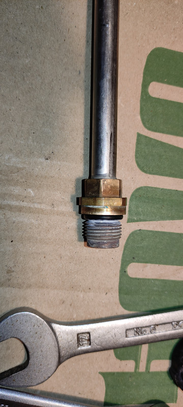

Je l' zna neko kako su spojeni ovi krajevi na cevi od Karcher puške? Da li je na navoj, ili je upresovano, ili nekako drugačije? Pokušao sam da odvrnem kraj sa druge slike, ali ne ide, uvrće se cev, bojim se da je ne s*ebem. Inače na u tom kraju je neka čudna dizna sa kuglicom, i sa kojom puromat ne može da nabije zadovoljavajući pritisak, pa sam hteo da tu nabudžim redovnu diznu za puromat ali mi je onda višak taj kraj sa kuglicom. Uvek mogu odseći taj kraj ali reko ako je tu već narezan navoj šteta je da ga ne iskoristim...
Ne znam, ne vidim zbog čega bi tu komplikovali sa levim navojem kad nema vrtenja.
Ne znam ni ja, ali ne vidim da je presovano niti vareno, pa mi to palo na pamet. Nema logike ni da vijci koji drže brave vrata na pasatu b4 na levoj strani da imaju desni navoj a na desnoj strani levi navoj pa je tako.

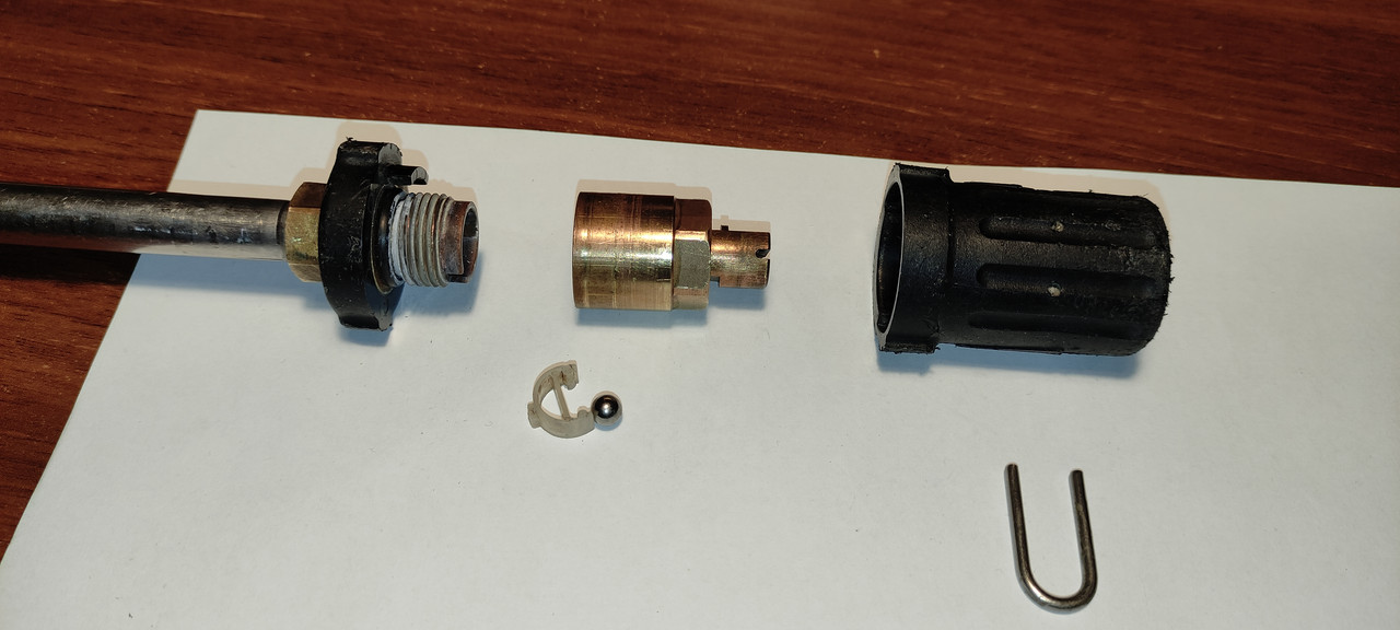

Evo obećanih slika dizne sa kuglicom sa neke (pra)stare karcher puške. Slikao sam redom od rastavljene dizne do sastavljene, tako da se može zaključiti gde šta stoji. Još samo napomena da se plastičnom kapom na vrhu može birati jedna od dve vrste mlaza...

Sad dok sam postavljao ove slike i uveličao unutrašnjost kape, skontam da je namena kuglice da blokira jedan otvor na dizni i tako omogući da radi samo drugi otvor, odnosno da se tako bira jedan od dve vrste mlaza. Znači ono "drhtavi" mlaz je očigledno glupost. ::sramota::
Nije glupost, jednostavno nisi znao kao ni mi. Nego jesi probao da zagreješ malo onaj spoj? Možda je zalepljen navoj pa zato ne možeš da ga rastaviš....
Nisam. Hteo sam da zagrejem taj mesingani deo sa onim malim brenerom na MAP gas, ali kad sam izmerio cev video sam da je ona tanka da bi tu bio 1/4" navoj, a koji sam ja mislio da jeste tu i koji bi mi odgovarao jer imam priklučke za taj navoj da namestim nosač neke druge dizne. Posle sam zagledao pa mi se sve više čini da tu ni nema navoja već da je spojeno na neki drugi način, možda upresovano, nemam pojma. Ali kako mi čista cev zbog svoje debljine ne odgovara, onda sam rešio da ostavim taj mesingani deo i da pokušam da nađem neki reducir 18x1,5mm na 1/4" (18x1,5mm je navoj na tom mesinganom delu).

Sad dok sam postavljao ove slike I uveličao unutrašnjost kape, skontam da je namena kuglice da blokira jedan otvor na dizni I tako omogući da radi samo drugi otvor, odnosno da se tako bira jedan od dve vrste mlaza. Znači ono "drhtavi" mlaz je očigledno glupost.
Bas tako tu se menja kolicina vode I pritisak

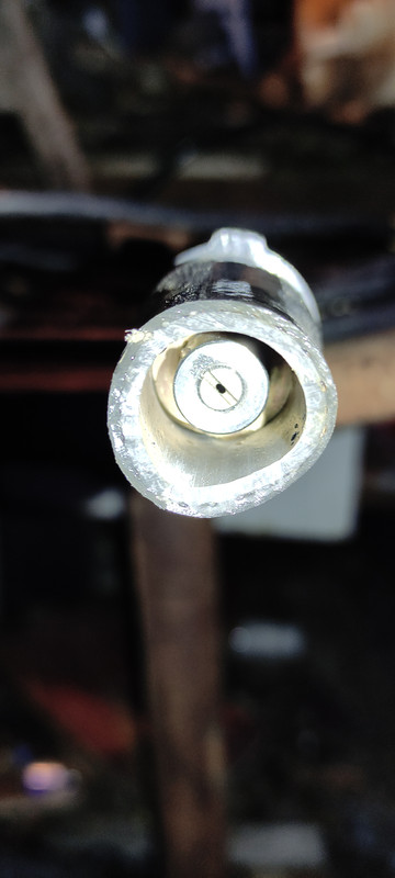

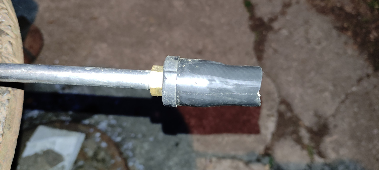

Danas sam nekim poslom bio u jednoj gvožđari i onako usput pitam kakvih imaju vodovodnih gumica, oni mi pokažu i ja vidim jednu felu koja bi mogla odgovarati ovom mesinganom kućištu za diznu. Kupim nekoliko komada i kad sam došao kući odmah sam probao da ih uglavim u postojeću mesinganu maticu. I pasuju k'o da su za to pravljene! Odmah sam umesto one dizne sa dva mlaza i kuglicom ubacio običnu diznu (25 stepeni mlaz i otvor 035 - takvu sam imao), fiksirao je i zadihtovao sa 4 pomenute gumice (ona bela na slici), i puška radi ko nova! Pošto više nisam mogao da navučem originalnu plastičnu kapu za zaštitu dizne, ugrejao sam parče nekog creva i navukao na vrh. Što se mene tiče ja tu više ništa ne bih diro. :) Dobro je da nisam grejao i pokušavao da svučem mesingani deo sa čelične cevi a sa čim sam gnjavio forumaše u prethodnim postovima... ::sramota::
Ovako je bilo:
A ovako je sad:
