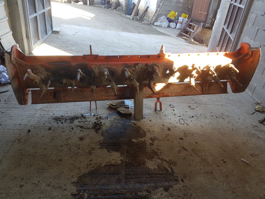

Roto- drljača
Kada je tu mali prostor za radapciger i tesko ga skinuti ona radi dobro stvarno necuje se nikako samo me taj semering muci moram to da rjesim e sada taj lezaj gore moram da vadim pa ostalo ce ici
Ima mogo bi tanji ici pored lima.do.lezaja nekako bi uspio nesto jasam imao jedan ali deblji je nemoze uci dole
Tako nesto ili potrazi ili napravi . Trebace ti . Ako izvuces lezaj pripazi mozda je ispod mali poklopac a ispod njega dva polumjesecna osiguraca ,u obliku slova c pa da ti ne ispadnu
Moze pokusacu tako nadam se dacu uspjeti ja.msm dabi mogo odraditi snjom ovako sjetvu posto necu stici zavrsiti to stavicu masti n zubcanike.dok nerjesim to
Aha ja imam feraboli slicna je toj zanima mesamo kada izvadis lezaj staima ispod lezaja damogu izvaditi van usovinu sto drzi kline
Zasto tovatna mast??? Ako su lezajevi i semering dobro, ne smije da pusta. Naspes ulje 140 i ne razmisljas.
Da, SAE140 je odlično ulje za RD, ja sam to nasuo kada sam remontovao moju, odlično se pokazalo. Ako se nema SAE140 onda može i SAE90 sa pr kilograma neke rjeđe tovatne masti, može čak i samo SAE90 ili čak i neko rjeđe (ne prerađeno motorno jer je agresivno i prljavo) ali nipošto sama tovatna mast. Može ona polutečna što se koristi na mašinama koje imaju centralno podmazivanje (ona je kao med gusta otprilike, teče ali polako) ali obična gusta tovatna mast nipošto jer je pregusta i zupčanici je samo razbacaju uz zidove, iskopaju sebi rupu i rade praktično nasuvo a nikad se u radu neće zagrijati toliko da mast omekša.
