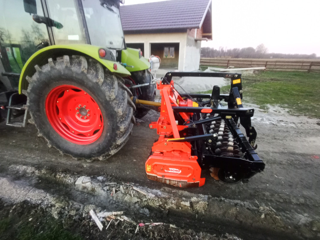

Planovi se promijenili, riješio sam da konkurišem za Dajca 5080 D ekoline 75 ks. Nadam se da on može goniti Rd 2.5m. Nosivost hidraulika je 2650 kg valjda je to dovoljno da nosi Rd tešku 1 tonu. U dodatnoj opremi imaju pomoćni cilindri za nosivost od 3600 kg 300 e ali mislim da to nije potrebno. Kakve su vaše preporuke.
