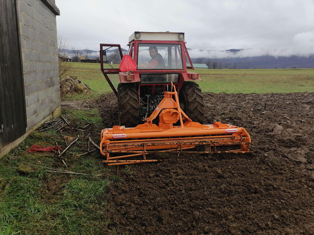

Piše i za ovu 85 do 100.
Pa probao u blatu pa ide.
Jedino me muči 560 malo nizak čuje se kardan.
Obori je malo naprijed da smanjis ugao lomljenja kardana, kad se okreces dizi samo da se rastavi od zemlje
