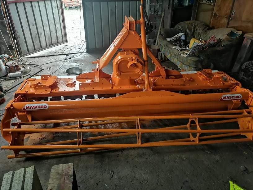

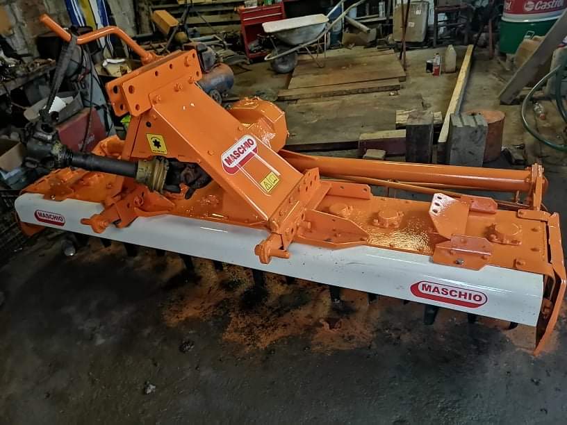

To je HB2500, ista kao moja. Odlična RD i vrlo jednostavno se održava, ležajevi i semerinzi su standardni.
Evo snimaka u radu
U mom selu gotovo sve RD su isti model HB2500 a gone ih sa sledećim traktorima bez problema:
Zetor 7045, Zetor 3320, IMT577, Rakovica R65, SAME Corsaro 70, Zetor 6911.
Kad je goni Zetor 3320 od 50 konja i tri klipa (nije mu lako ali ne kolje ga), nemoj da se sikiraš za IMT560.

Što se ležajeva i semeringa tiče najveći štetu napravi običan kanap za baliranje. Meni je neko u oranje bacio čitav snop kapane i kada sam naišao na to, rasturilo mi je semeringe na 6 glava i izbilo limene zaštite na ležajevima, ležajevi se natrpali zemljom . Dok sam ja vidio šta je bilo svo ulje otišlo napolje. Jedva sam počupa kanap, namotalo se na sve strane i počeo kanap da se topi, rusvaj. Kada sam to očistio natrpao sam tovatne masti da pripremim za sjetvu i posle zamijenio sve ležajeve i semeringe. Dakle najobičniji kanap napravi havariju.
A da to znam ima one zaštite na rotorima za semeringe.
Problem je i ako su noževi gotovi onda su rotori u zemlji to nije dobro.

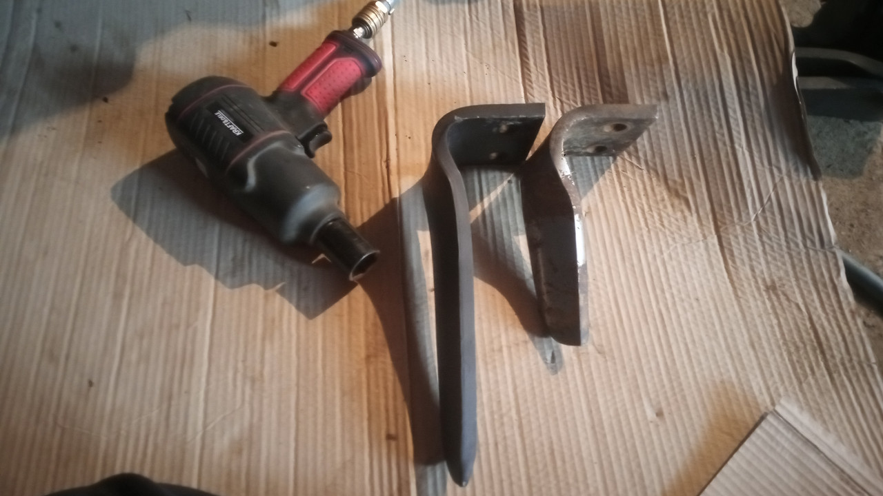

Odmah sam nove noževe stavio
