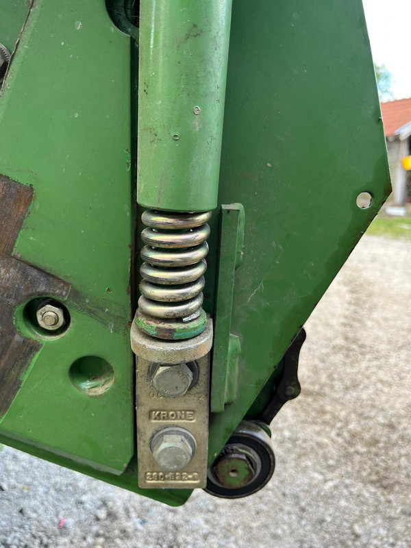

Jel ova dva srafa treba da budu skroz stegnuta ili da malo obvrnem da moze opruga da radi?

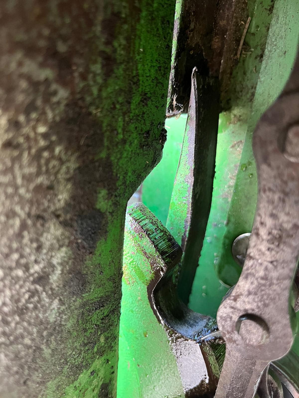

I jel moze neko da mi slika ove klizace, kako treba da budu, kod mene kao da su potroseni, lupaju, ne mogu ih slusati, u pitanju je Krone 130.

Kod mene to izgleda ovako
