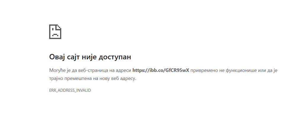

Meni nikako ne otvara .
Ni meni .
Mada mi se čini da Marko 2x kopira iste linkove .
Verovatno treba neki od ovih
Ne vredi ništa .Postavim sliku na ibb,izaberem link za forum ,postavim na forum .Neko vidi ,neko ne .Ja ne vidim ni moje slike ali ni tuđe ,nikako.
Probao sam preko Chrome i preko Edge.Nema slike.
Probaj preko aplikacije Tapatalk .
Direktno kacis fotografije bez tih hosting adresa koje čas rade čas ne ( a i puno brze )
Tek ovo sto Srdjan kaci nema sansi da se vidi
Hvala vam Srdjane na svoj pomoći do sad a za slike naravno i za to hvala , ja i pojmovi iz informatike se bas nesto ne slazemo ko kad sam usao u pdv a knjigovodja sve strucno objasnjava a ja kao onaj bosanac kad su ga pitali jel znas engleski a on kaze ma samo govori jes jes.
