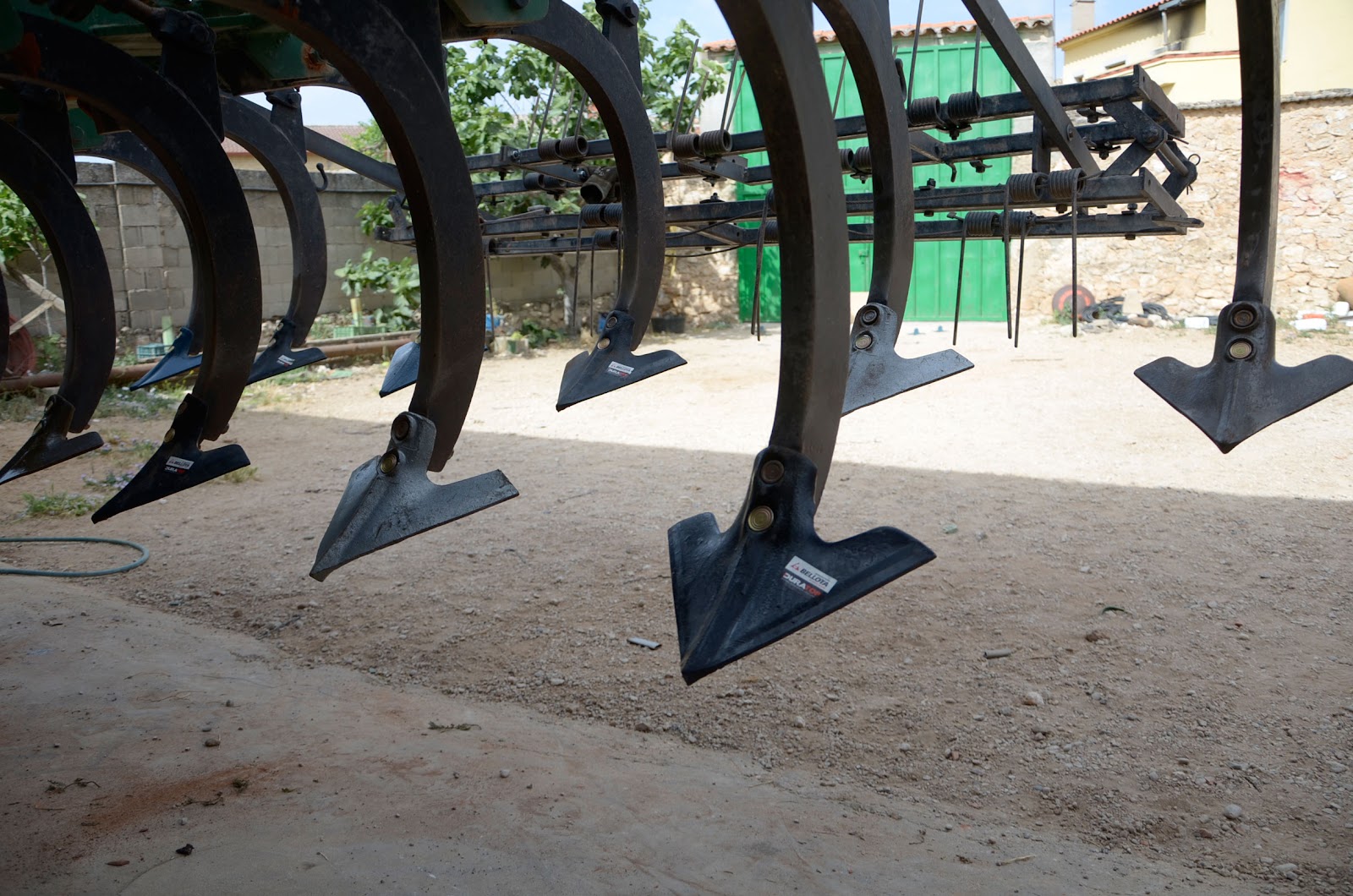

Bobo, stigao je ovih dana slican gruber u moje selo. Landsberg Synkro pa neki broj, mislim da je 3000. Razlika je u odnosu na tvoj sto ima euro kacenje, i pozadi, umesto ,,cesljeva'' ima jedan red tanjira. Raspored moticica, sirina, oblik, sve isto. Gledao sam ga danas u radu na strnjistu sa iseckanom slamom, stvarno dobro radio posao. Inace, vuce ga 5106 kao tvoj, drugom, i ima posla, na 20ak cm. Prvom bas lagano.
Onda ja imam super tesku zemlju. Moj traktor nije usporavan na mjenjacu ni igdje. Motor ima snage dovoljno, ali najbrze sto sam ja mogao vuci gruber na 10-ak cm je bilo 4. spora ( u istoj brzini i orem). To je, doduse, bio kolegin gruber s drugacijim polozajem radnih tjela i dosta potroseni "raonici" su na tom gruberu a ovaj moj jos nisam ni isprobao. Planirao sam kupiti gruber s 11 radnih tjela ali kad sam probao kolegin s 9 vidio sam da u mojoj zemlji za brenu 9 puna kapa.
Ja sam bio uvjeren da imam lako obradivu zemlju al ispada da spada u teze zemlje za obradu...
Pa ovi ljudi su ga danas probali na potezu gde je laksa zemlja za rad. Ne znam da li je njihov traktor usporavan, moguce je da jeste, kupili su ga proslog leta, i kompletno remontovali svaki sklop na njemu. Mozda su da tada usporili. Ali stvarno ide lepo, i pravi odlican posao.
I covjek od kojeg sam kupio gruber je rekao da ga je MF 95 ks imao "punu kapu" i da je s njim redio na knap ali je islo kad se ne ide u presuhu zemlju. Sad ima MF 155ks za teze poslove i gruber preuzak i samo zato ga je prodao. Vidi se na slikama na koju su dubiu bili podeseni tockovi a to je nekih 15-17cm dubine.
Ne znam sta da kazem, ovaj jos nisam ni probao ali ne vjerujem da cu ga igdje moci vuci u 2. direktnoj, nema sanse.
