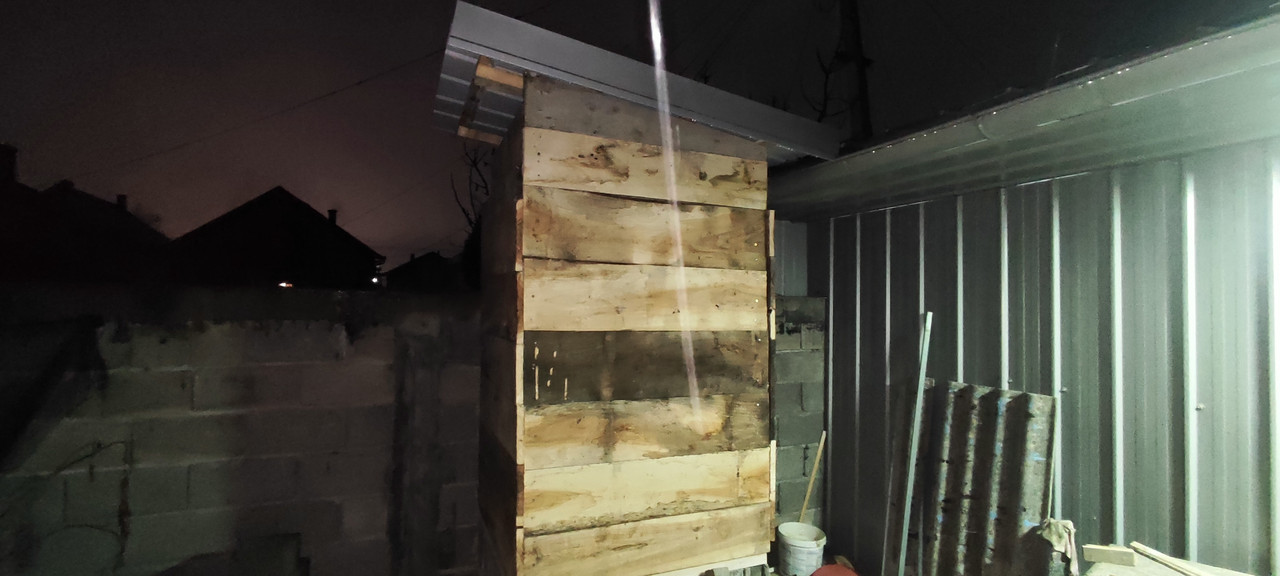

Razmisljam da malo produzim loziste pre pusnice,imam staru pecenu ciglu a sa gornje strane lepo pasuje parce pocinkovanog pleha ali sto ce biti neposredno iznad vatre-izbegavati zbog isparenja cinka? Da li je bolje da stavim parce mermera\plocice gore? nije fiksirano nego da pomeram...
Nisu ti problem isparenja. Cink-oksid se stvara na mnogo višim temperaturama. Dakle kod varenja.
Ovde ga ti nećeš ugrejati ni blizu te temp. ali dovoljno da mu spadne zaštita već prve godine.Tako da će da zarđa. Ili će da ga obložiti čađ i smola pa će ga sad to štiti od rđe. :) Sve u svemu zaboravi na lep sjajan lim. Ili lepu mermernu ploču samo osima ako je ne oribaš nakon loženja ako je ispolirana.
Obe opcija imaju prednosti i mane. Ploča će bolje štiti od direktnog zagrevanja i plamena, ali će zato duže držati temperaturu i zagrevani sušaru nakon loženja.
