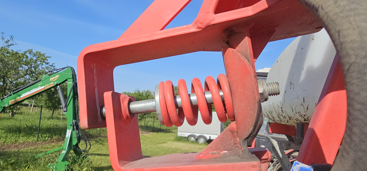

I kod mene su užas te sajle. MBV je sklepetao ram prskalice, naravno nikako. Ćale konstanto kupuje njihove stvari i ako sam se razočarao u sve što sam uzeo od njih.Meni je neki dan otpala grana zbog lose sajle, kupio lane novu u Agrotrejdu i iscupa se na fabrickom delu de je upresovana za navojnu sipku na zdravo se iscupala.
Mogu ti je napraviti ovi što prave opruge.Može po uzorku ili ako znaš dimenzije.
