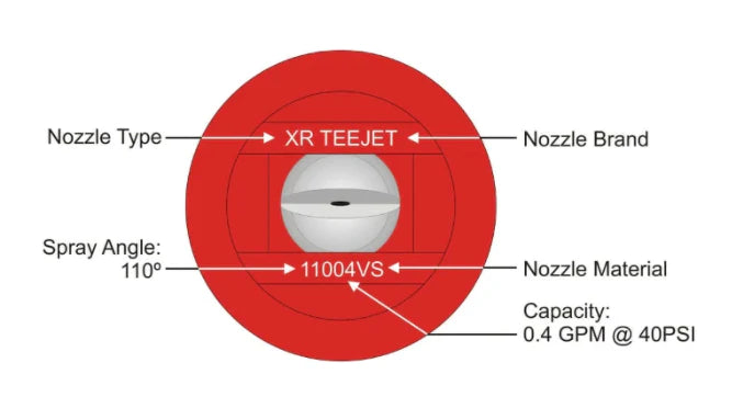

Ne mogu da namem onu tabelu i obeležavanju dizni.
Ako se sećam broj 120 recimo ibeležava ugao mlaza.A veličina npr plava 03 je da izbacuje 03 galona po min al na kom pritisku je taj protok?

@talianu Da kao sto si rekao te oznake znacu gallona po minuti,pri 40psi (2.75bar),tako bi trebalo biti.
Tesko je nastelovati bare precizno,a vecinom svi zaokruze na 3 bara umesti tih 2.75 ,to mi malo cudno ....evo i linka bas gde se moze i procitati o tome,a i ovde na you tube je spomenuo covek isto,3 bara,1.2 litre plave dizne ....
Video na 7:45 minuta spominje dizne,nzm koji kur.. je sa ovim glupim you tube ne mogu postaviti link gde precizno krene od tog vremena ....izgleda ne voli ad blokere,imam ih samo 5....
Nije problem naštelovati ako se koristi odgovarajući manometar. Ako se uzme linearni do 20 ili više bara naravno da je teško, ali sa logaritamskom skalom nije problem.
Upravo sam malo pretražio ovu temu, o tome je pisano u par navrata, u pravu je Arkadije - broj galona u minuti na 40psi.
