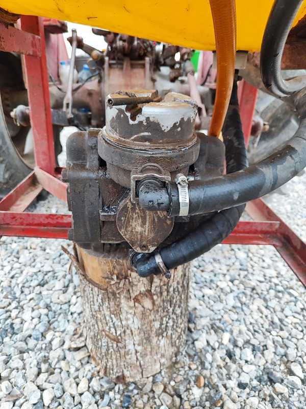

Drugari jedan problem. Kupljena jesenas polovna rau prskalica sa buretom od 450l. Pošto nije bilo potrebe za prskanjem, ispuštena voda, nasuta tečnost za prozore u creva i prezimila. Naime kada smo je upalili nema uopšte da izlazi voda na grani. Zamenimo onu membranu, naduvao pritisak i opet nista. Manometar pokazuje pritisak, kada se okreće onaj vijak, podiže i spušta pritisak. Ali na creva ništa ne izlazi. Preliv šalje nazad u bure. Znači na sekcijama ni levo ni desno ne izlazi ništa a ni na mesacu. Šta može biti?
Ova pumpa i razdelinik su u pitanju

Skidao sam onaj deo gde su dva šrafa 8kljuc. Zajedno sa sekcijama. Kada krenem da duvam kroz kućište, dok su zatvorene sekcije ne može. Čim otvorim bilo koju krene. Nije mi jasno da podiže pritisak i ne ide.... 🤔 Moram probati ovo sto je @mica967 rekao ili da uzmem od nekoga razvodnik i probam.
Jbg nisam ti napisao da pokušaš uključiti pumpu kada skineš taj deo sa sekcijama tj slavinama. Skini ponovo taj deo i uključi pumpu i mora probiti. Sigurno je tu neki začep čim imaš vodu na preliv i pritisak na manometru a dalje ka sekcijama nemaš.
Bas to. Kao da onaj mehanizam na ručki sve vreme ostane zatvoren. Skidao sam i ne znam sta bi moglo da glavi. Gumice deluju ok. Kada skinem ono kućište sa sekcijama i okrećem ručku, baš se nešto malo mrda. Pumpa na crevo dole baca vodu ka razvodniku.
