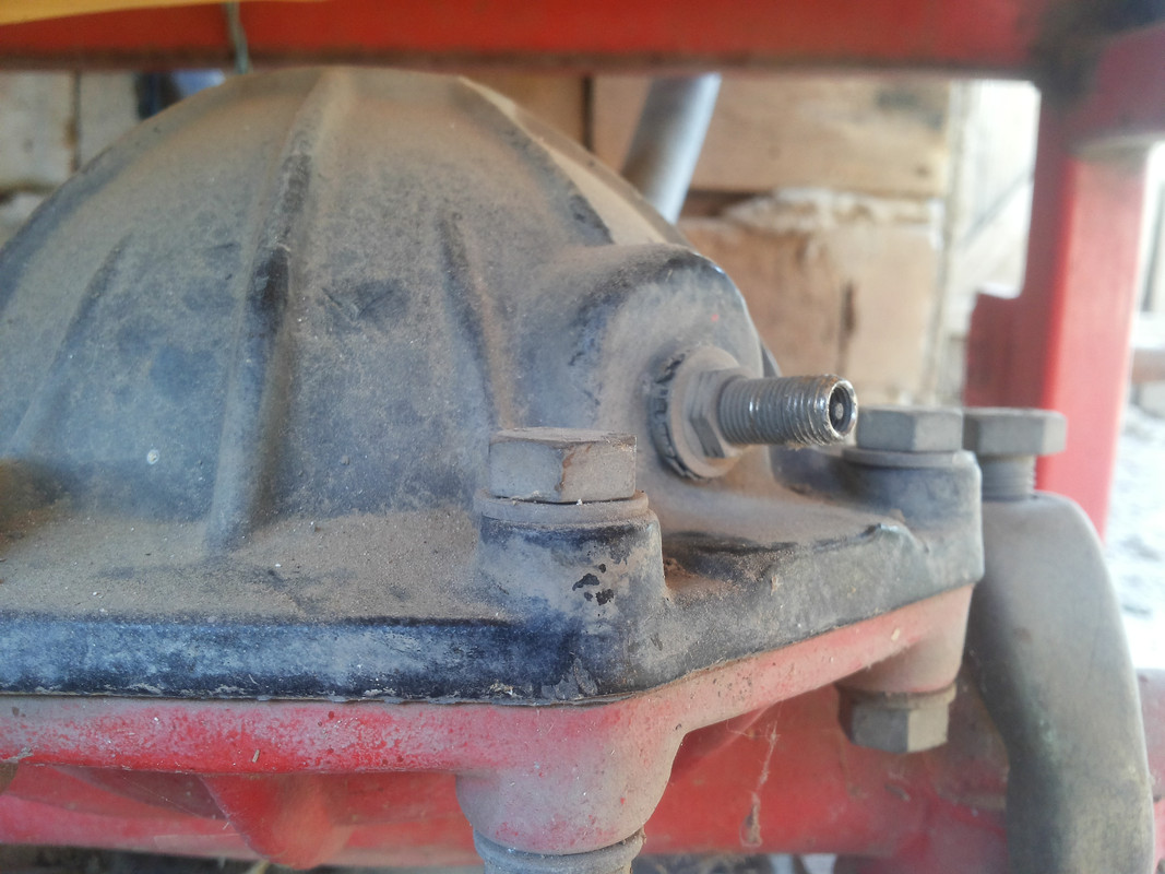

Preko njega duvaš vazduh u vazdušnu komoru na pumpi. Ta komora je gumenom membranom razdvojena od vode i služi da ublažava pulsacije pritiska koje pumpa stvara. Npr. ako je pumpa dvoklipna, kad prvi klip (tj membrana jer je klip vezan za membranu) gura vodu on nabija pritisak, onda se klip vraća i tu dolazi do rasterećenja pritiska sve dok drugi klip ne počne da gura vodu i nabija pritisak. To stvara pulsacije pritiska a vazdušna membrana to amortizuje pa je izlazni pritisak iz pumpe ujednačeniji. Zato se ta vazdušna komora duva na nešto manji pritisak od onog sa kojim prskaš.

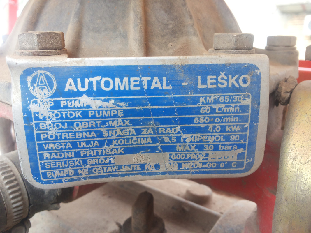

Zasto bi pisalo na plocici na koliko se duva kada to zavisi od radnog pritiska koji zelis ? Nije univerzalno . Neki kazu da se duva na trecinu od radnog pritiska , a neki na polovinu ( tako i ja radim ) .
Ne iskljucujem opciju da sam ja mozda prespojio negde, cim dospem, bacicu oko na plocicu kod mene.
Druga stvar, ja tu drzim pritisak od 1 do 1,5bari (nekad padne ispod 1 kad dugo ne proveravam), nisam imao problema nikad, radi perfektno.
