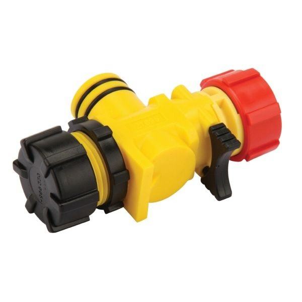

A jel može da se priključi dole na slavinu i da tako vuče prskalica? Naravno otvoriti gore čep da ne zgužva bure...
Moze naravno. Ja nisam hteo sam tim da se zezam,moram stalno da odvrcem i zavrcem. Da mi jedna cisterna napuni prskalicu bilo bi ok,ovako mi treba 1.5 cisterna za prskalicu i onda gasi prešrafljuj.
