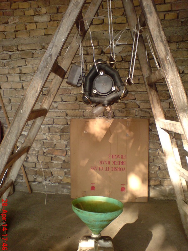

Ja menjam ulje jednom godisnje u pumpi,nije to neki izdatak a dobro je,nekad i pre ako pobeli ulje,otisla membrana..
Sipam 15w-40,mada uputsvo kaze Hipoidno sae90
