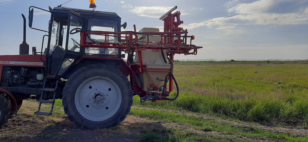

Sa tim 15m granama je nosi bez problema.Vec sam stavljao slike kod nas 892rm nosi 18m 1200l i radi sa njom
Tesko pa tesko,ne moze rus ovo,ne moze ono,sta tesko xd ??,do 1600-1700kg,82-ka izdrzava,prskalica,rasipac,ali da se vozi opreznije,a ne udri po gasu i ne okreci se.Pneumatske sejalice vec ne bi mogao tako lako,jer duza je poluga,ako mislimo na ove nove diskosne,pa jos sa hidro podesavanjem razmaka baterija,takve imaju duplu gredu,teze i jos duze ka nazad....
Moj ovu izdrzava,za sad.
