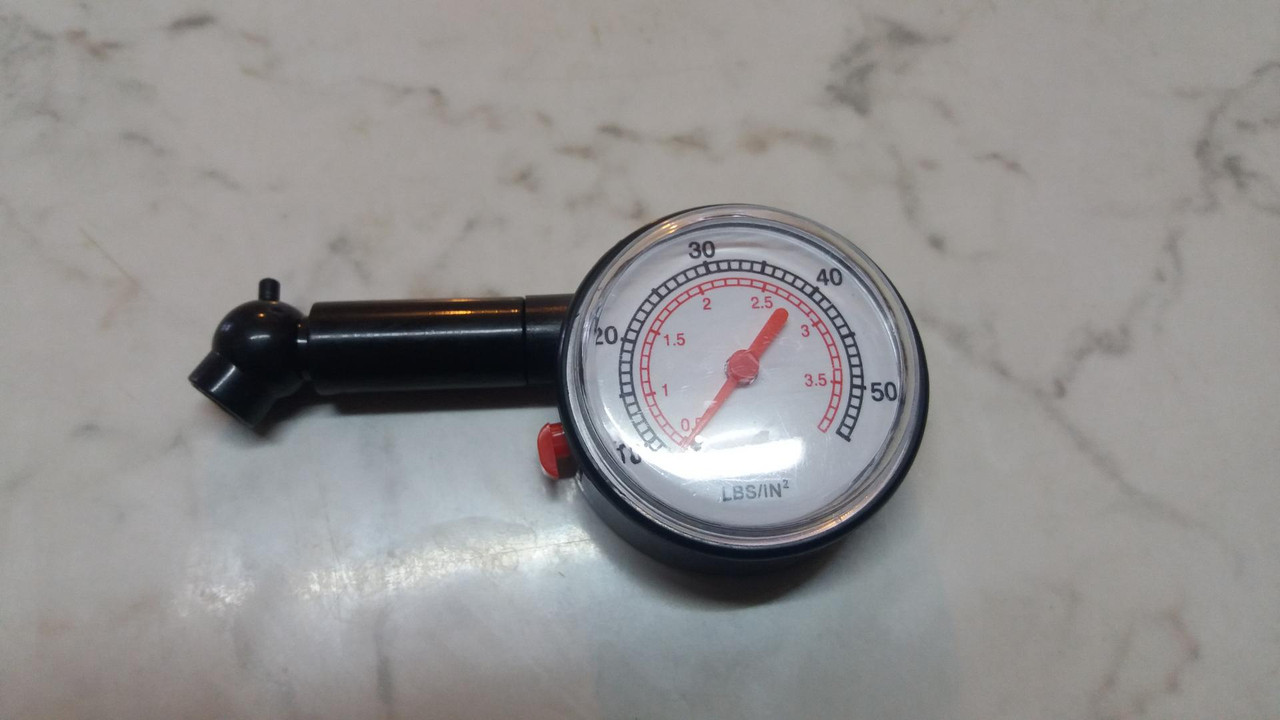

Cime merite pritisak u ublazivackoj komori prskalice. Dosta mi je ovih hobi alata nisu ni za onu stvar. Preporuka za nesto kvalitetnije. Po mogucnosti mehanicko ne digitalno.

Mislis onaj deo na pumpi sto se duva vazduh ?.Ako je to ja bas upravo citam za Bertolini pumpu upustvo,idem sad kasnije da proverim na pumpi na koji pritisak je naduvana ta komora,ja koristim onaj za gume obican mehanicki manometar,on i jos dva sto koristim za duvanje guma na kompresoru pokazuju jednake pritiske,sad il svi grese ili su svi tacni...
Pošto je jako mala zapremina vazdušne komore, svakim skidanjem manometra sa ventila za duvanje izađe neka malecka količina vazduha koja snizi pritisak za neku vrednost pa onda treba uzeti u obzir korekciju rezultata. Ja sam to radio ovako: naduvam komoru na neku malo veću vrednost od potrebne, kad prvi put nabijem manometar na ventil on pokaže npr. 3.0 bara, skidanjem manometra čuje se ono kratkotrajno "psst", ako ponovo nabijem manometar na ventil on sad pokaže npr. 2.7 bara, ali manometar treba i skinuti i naravno opet se desi ono "pssst" duže ili kraće zavisno koliko smo uspeli brzo odvojiti manometar sa ventila. Sledeće merenje sad pokazuje 2.4 bara i tako kod svakog narednog merenja pritisak u vazdušnoj komori padne za 0.3 bara zbog gubitka vazduha prilikom odvajanja manometra sa ventila. Znači prvo malo eksperimentisati sa tim merenjem, videti za koliko opadne pritisak prilikom svakog merenja i onda više ne meriti kad merenje pokaže potrebnu vrednost pritiska + taj očekivani gubitak. Cifre sam karikirao, svako će to izmeriti za sebe...
Sve ja to znam druze nego koji koristis manometar, daj sliku.

Evo obećanih slika.
Najveći manometar je namenjen da bude kontrolni, tj. za proveru tačnosti ostalih manometara. Klasa tačnosti mu je 0.2 i njega prvo moram odneti negde (samo gde ? ) da ga prvo baždarim.
Sledeća dva koristim za proveru pritiska u gumama (i vazdušnoj komori u prskalici), ovaj srednji sam skoro kupio, ima klasu tačnosti 1.0 i sad mi je on glavni, a dok njega nisam uzeo koristio sam onaj treći od 10cm.
