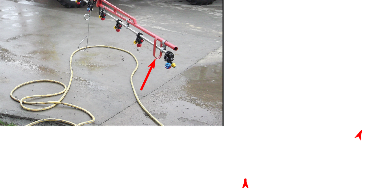

Dali biste mogli da izmerite koliko bi trebalo da je starija u odnosu na diznu na nosacu i udaljena od nosaca?
Sa diznom je paralelan ili malo stariji a od nosača je udaljena 20 cm.Možda bi ti mogao da pustiš malo duže ,pošto mi imamo kopir grane i odbojnik.(vidi se na slici)
