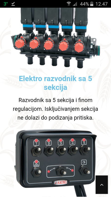

Cene tu elektroniku kao da su izmislili toplu vodu jbt .A tek sa protokomerom-monitorom,tj ti mu zadas litrazu po hektaru a on sam steluje pritisak zavisnosti od brzine kretanja ,to je od 2000-2500eur pa na vise ....
Isplati se praviti i da je 5 000 elektroventil xd,a najbolje bi bilo praviti sa razvodnikom koji ima mogucnost stelovanja pritiska za svaku sekciju,tako da kad ti iz kabine pozatvaras sve sem 1 ili 2 ,oni ce i dalje imati slican pritisak kao zadat na glavnom ventilu.
Na nekoj akciji je 1000e razvodnik sa gasenjem sekcija,paljenje gasenje prskalice i stelovanje pritiska

Evo kako su neki prepravili mehanički razvodnik
Ono sa elektromagnetnim ventilima može da se otvore sve sekcije, i ubaci na creva do grana, ali mora se ubaciti i jedan većeg protoka, da rastereti razvodnik kad se zatvori nekoliko sekcija. Ukoliko njega nema I sve sekcije ugase, pritisak će otići u nebesa...
Kako moze da ode pritisak u nebesa kada el venil namontiras na vec postojeci razvodnik posle obicne slavine koja ima rasteretni ventil?
Hoce. Ti ventili rade tako sto u sebi imaju dva ventila. Jedan je na vodu za krila, a drugi je tzv rasteretni i rade naizmenicno. Tj kada je ventil za krila zatvoren rasteretni je otvoren i obrnuto. Polugica kojom zatvaramo i otvaramo vod krila je izvedena kao klackalica tako da je jedan uvek otvoren. Kada bi se polugica ostavila na otvoreno prema krilima, a nekim drugim ventilom zatvorilo posle razvodnika postigao bi se isti efekat kao kod razvodnika bez tih rasteretnih ventila.
Ali cemu onda opruga i stelovanje na tom sigurnosnom ventilu ako je on otvoren stalno polozajem te crvene poluge ?.Kad je poluga u uspravnom polozaju kao na slici ona pritiska sigurnosni ventil da propusti vodu na povrat a kad je u donjem polozaju otpusta sigurnosti a pritiska drugi ventil koji salje vodu na dizne ?.
Ja sam mislio da kad je ventil tako u uspravnom polozaju ,ne pritiska tj otvara nista,nego voda kad dodje do odredjeno podesenog pritiska preko opruge i manometra,ona savlada oprugu,otvori povratni ventil i ide u povrat.
Pa nema opruge, osim opruga na ventilima koje ih drze zatvorenim kada poluga ne deluje na njih. A podesavanje na tom tockicu je samo prigusni ventil jer je to povrat i da ga nema sva tecnost bi otisla kroz njega jer nema otpora. Ovako se tockicem prigusi da propusta otprilike onoliko koliko bi trosila ta grana da je ukljuceno.
