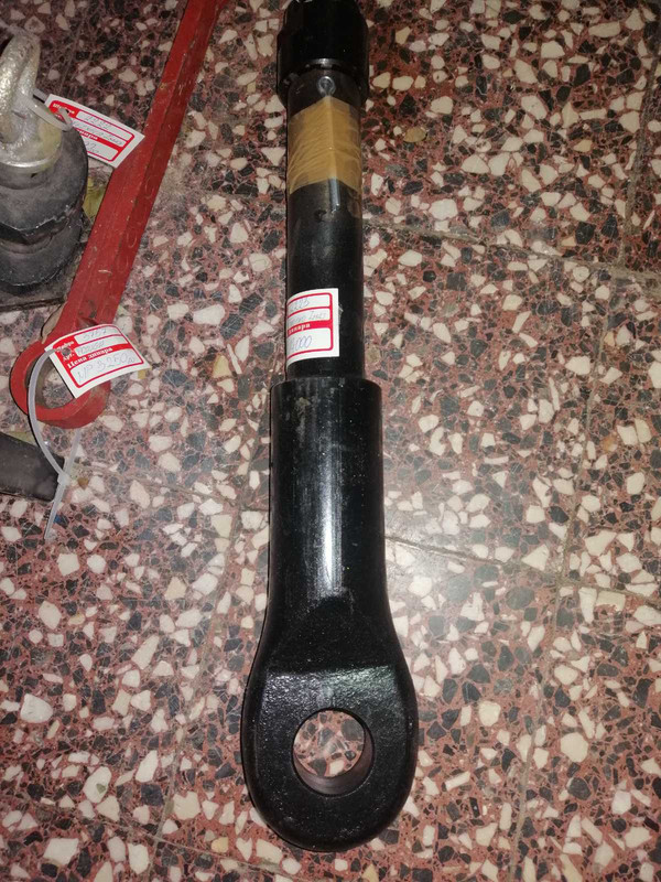

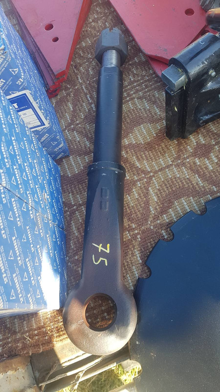

Прва као да је ливена, а друга је рађена на пресу.
Ništa tu nije liveno lije se Gus!!
Ovo je industrijski otkivak
Prva je OTKIVAK koji je obradjen
Druga je mekša sigurno jer je obradjeni materijal sa iskovanim krajem!!
A ni jedna ni druga nemaju čeličnu hilznu gde ide klin kao na zapadnim prikolicama!!!!
