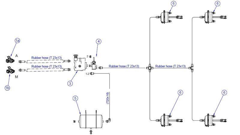

Koliko sam upucen, razlika izmedju dvokruznog i jednokruznog na nasim poljo prikolicama je sto dvokruzni ima dodatno crijevo koje puni bocu. I to je sva mudrolija, mozes vidjeti i na slici dole da je tako.
E sad, ako oces da prepravis na dvokruzni mozes da kupis regulator za dvokruzni koji nije jeftin.
A neka logika mi govori da ako se na standardni jednokruzni samo spoji jos jedno crijevo na bocu imaces istu funkciju, samo je mana sto bi se zrak ispustio prilikom otkacivanja. Mada bi se to rijesiloslavinom.
Dvovodni ili dvocevni, ne dvokruzni sistem, i dalje je jedan krug za celu prikolicu. Da recimo ima potpuno nezavisne kocnice na prednjoj i zadnjoj osovini prikolice onda bi bio dvokruzni, sto nije slucaj.
Jednovodni sistem svi znamo kako radi, kad ne kocis pritisak ide u bocu, kad zakocis traktor ispusta vazduh u cevi, pad pritiska je srazmeran zeljenoj kocionoj sili, sto je veci pad jaca je sila kocenja.
Koliko sam upucen dvovodni radi na drugacijem principu, tacno je da jedno crevo samo dopunjava bocu, i kad u njemu nestane pritiska aktivira se kao parkirna kocnica, dakle isto crevo kao kod jednovodnog, to je crveno crevo fabricki.
Zuto crevo je samo signal pritiska , i radi normalno, kad nema pritiska sve je otkoceno, pritisak u njemu raste srazmerno kocionoj sili, veci pritisak veca kociona sila, dakle obrnuto od jednovodnog sistema.
Neki kocioni ventili vec imaju prikljucak, samo treba skinuti cep i povezati zuto crevo, a crveno crevo ide tamo gde je vec povezan jednovodni sistem. Ako nema dva prikljucka onda samo zameniti kocioni ventil odgovarajucim, povezati dva creva i to je to
