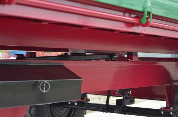

Jesi razmišljao da šipku staviš ispod sanduka, a tu gdje se stranica drže da kopča dođe?
Nešto poput ovoga sa slike?
https://www.njuskalo.hr/image-bigger/strojevi-transport-tereta/prikolica-lesko-7t-jednoosovinka-slika-56145903.jpg
Problem je taj deo patosa koji je van stranice. E, jedino kad bih prosekao taj deo gde bi se vario uvaj "U deo" za stranice za nekih 12-13-15 mm,onda bi mozda moglo

Njemu ne odgovora sistem otvaranja navojem,nego klasicno preko rucke ,otvoreno-zatvoreno u jednom potezu,lakse je po meni to odraditi.Nema sta tu da se misli ni mudruje,ima 4 metalna vertikalna nosaca na toj stranici,na njima srafovima pricvrsti te kao sarke ili kao se vec zovu,varenje nije potrebno tu.A dole ispod sanduka nek povari ostalo sta je potrebno....cev,one kao uskice,tj vodjice i same kuke da uhvate stranicu i gotovo :p.Obicna prikolica nije space ship lol.
